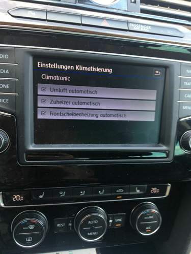

@chevie schrieb am 16. Mai 2018 um 11:36:10 Uhr:
@Florian333 schrieb am 16. Mai 2018 um 11:22:16 Uhr:
Klar, mache ich. Du kannst ja mal überlegen, warum man Air Care und autom. Umluftschaltung getrennt aktivieren kann
Nur weil man Funktionen manuell getrennt de-/aktivieren kann heisst das noch lange nicht das eine (automatische) Funktion die andere nicht (auch) selber aktivieren kann. Nach deinem Beispiel dürfte die automatische Klimaregelung die unterschiedlichen Luftausströmer nicht selber anwählen und bedienen weil ich diese ja auch manuell an-/abwählen kann.
Und wie verhält es sich dann wenn die Funktion "Umluft automatisch" UND der Umluftschalter aktiv/nicht aktiv ist?
@Florian333 schrieb am 16. Mai 2018 um 11:42:58 Uhr:
Und wenn ich Air Care deaktiviert habe, dann wird die Anlage nicht dauerhaft im Teil-Umluftbetrieb betrieben.
Es sind einfach zwei ganz verschiedene Techniken mit unterschiedlicher Zielsetzung. Gemeinsam ist beiden, dass sie etwas mit der Umluftklappe zu tun haben. Die autom. Umluftschaltung gibt es ja bei VW auch schon seit ca. 15 Jahren, Air Care gibt es noch nicht so lange.

Ich bin mir nicht sicher, ob ich deine eigentliche Frage richtig verstehe. Man muss ja unterscheiden, ob man nur die praktische Funktionsweise beschreibt oder ob man erklären will, wie es technisch umgesetzt wird.
Die automatische Umluftschaltung mischt keine Frischluft bei. Das wäre völlig widersinnig. Wenn der Luftgütesensor hohe Schadstoffwerte misst, dann wird sofort und vollständig auf Umluft geschaltet - ohne Beimischung von Frischluft. Natürlich kann dieser Zustand nicht ewig aufrecht erhalten bleiben, es sinkt ja recht bald der Sauerstoffgehalt im Innenraum. Also wird nach gewissen Parametern, z.B. nach Zeitablauf und Außentemperatur, irgendwann wieder auf Frischluftbetrieb umgeschaltet. Diese Parameter werden m.W. nicht von VW kommuniziert, ich kenne sie daher auch nicht. Woher hast du die Aussage "bei kleiner ca. -5 °C Aussentemperatur die Umschaltung nur noch für ca. 15 s"? Es wird wohl richtig sein, wenn das in einem SSP oder sonst einem offiziellen Dokument steht.
Air Care hat einen ganz anderen Grund und auch eine andere Funktionsweise. Die Luft soll mehrfach über den Filter geleitet werden. Da das Ganze aber permanent geschieht, muss ein Teil Frischluft zugemischt werden. Wie viel das ist, wird u.a. vom Luftfeuchtesensor geregelt.
Deine Frage, wie die teilweise Beimischung technisch umgesetzt wird, kann ich nicht beantworten. Du hast ja zwei Möglichkeiten genannt, nämlich eine Taktung auf/zu oder eine Zwischenstellung. Ich vermute, dass es keine Taktung gibt, denn das wäre mir am veränderten Geräusch aufgefallen. Das ist aber, wie gesagt, nur eine Vermutung.

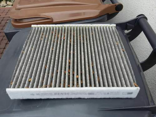

Die letzten zwei Beiträge haben sich vermutlich zeitlich etwas überschnitten. Ich hatte nochmals editiert.
Bei meinem am 20.12.2016 gebauten Fahrzeug mit 3-Zonen-Climatronic ist als Aktivkohlefilter ein FP 26009 verbaut. Es ist der gleiche Filter wie bei Air Care (so berichtet für Octavia III).
Ich habe heute zwei Stück zu 17,08 EUR inkl. Versand bestellt.
Nachdem andere Kunden von 46 EUR netto nur für den Arbeitslohn berichten, tausche ich zukünftig selbst. Die Vorgabe 2 Jahre / 60.000 km ist mir eh zu lang. Nach 8.500 km sah das Ding so aus:

20170715-132642
Lecker! Wo sitzt denn eigentlich dieser Filter und wie kann man ihn tauschen?
