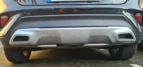

Das wurde gemacht, damit es symmetrisch aus sieht. Einem gefällt das symmetrische besser, anderen das unsymmetrische (Steckdosenseitig mehr ausgeschnitten).
Ich warte bis die Westfalia AHK verfügbar ist, die hat momentan von allen AHK's den kleinsten Ausschnitt.
Westfalia-ausschnitt
@Trojan999 ,
Keine Frage, der Monteur hat sich da bestimmt viel Mühe gegeben und mit Kantenschutz noch verschönert, aber vielleicht hätte man den Kunden mit dem Ausschnitt erstmal fragen können! Die bauen ja bestimmt nicht so eine AHK zum ersten mal ein. Na ja, Morgen soll nach endlosen 6 Wochen Wartezeit (sowas gibt es nur in Berlin) auf Zulassung (über Händler) die Übergabe sein 😁😁😁 und nochmal mein Verkaufsberater daraufhin ansprechen.
@jimmy_1 hallo, ich habe heute leider kein Foto für dich, wie eigentlich gestern versprochen, ABER: habe heute mal genauer hingesehen. Der Ausschnitt für die AHK ist bei meinem Xceed auch auf beiden Seiten. Allerdings muss ich sagen, dass es wirklich überhaupt nicht auffällig ist. Aus kurzer Distanz zum Auto sieht man es nicht, weil es doch tief unten ist. Bei größerer Entfernung von mehreren Metern wird das ja fürs Auge immer kleiner, fällt also kaum auf. Ich bin ja jetzt in 6 Monaten oft von hinten zum Auto gegangen und ganz ehrlich, es fällt nicht in den Blick. Echt überhaupt keine optische Beeinflussung vom Heck. Meine Meinung halt.
@steviexceed ,
ich glaube auch inzwischen das ist nur eine reine Optische Gewöhnungs Sache, letztendlich ist der Ausschnitt ja sauber verarbeitet.
Bin auch vielleicht etwas verwöhnt von meinen Kuga, der hat eine elektrische Schwenkbare AHK drin, ohne Ausschnitt. Na Morgen soll ja Übergabe sein 😁 dann geht der Kuga wieder zurück, und freue mich auf ein Neues mit dem Xceed 😎

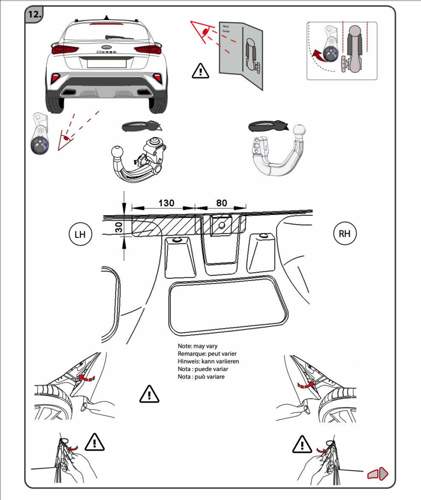

Nach ewiger Warterei ist die Westfalia AHK nun endlich lieferbar.
Habe diese Wartezeit in kauf genommen, da es die einzige AHK ist, die 104kg Stützlast für den XCeed bietet, und obendrein noch den kleinsten Ausschnitt an der Heckstoßstange.
Bezahlt habe ich 395€ für die AHK inkl. 13pol. E-Satz und 34€ für den Erweiterungs-E-Satz für Dauerplus und Ladestrom mit Batterieschutzrelais.
Montage wurde in der KIA Werkstatt für 450€ Festpreis erledigt.
Ausschnitt-westfalia-ahk
