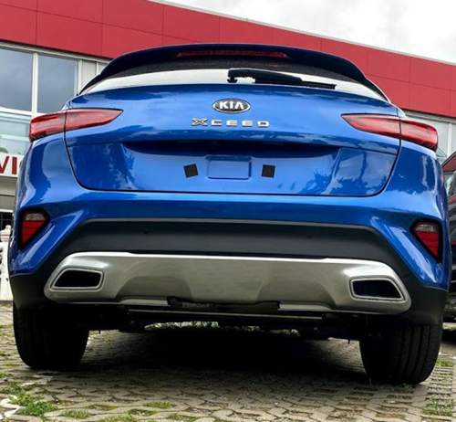

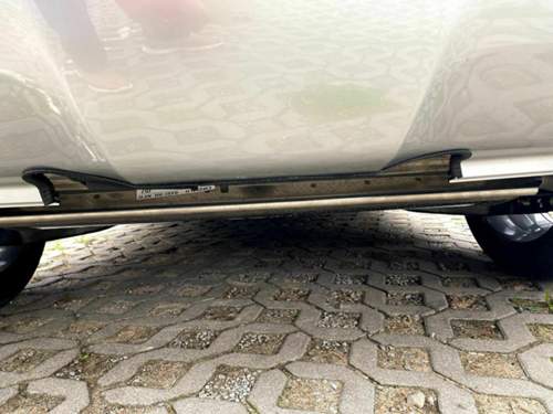

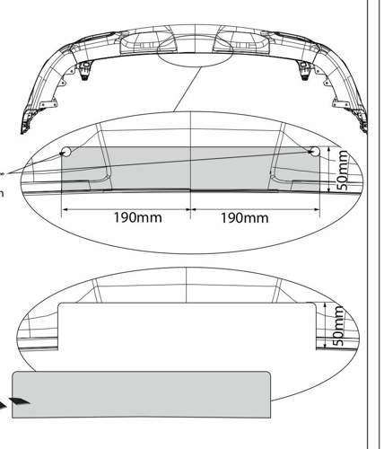

Ausschnitt für AHK Xceed ,
bei der Vorabbesichtigung meines Xceed s ist vom Händler die Original Abnehmbare Kia AHK eingebaut worden. Der Ausschnitt an der Heckschürze gefällt mir gar nicht! Laut Einbauanleitung soll wohl auf der linken Seite ein Ausschnitt für die Steckdose von 50 x 190 mm gemacht werden, da aber die Ahk für Links u. Rechtslenker gedacht ist, hat die Werkstatt einen Durchgehenden Ausschnitt gemacht, warum auch immer. Der rechte wird nicht gebraucht und sieht hässlich aus. Wie im Bild auf Mobis zu sehen ist, ist der rechte Ausschnitt auch nicht vorhanden.
Soll ich das Beanstanden, oder wie ist der Ausschnitt bei euren Xceed gemacht worden?!?
Erst mal Danke... für eure Meinung.
Ausschnitt lt. Zeichnung
Ausschnitt bei m. Xceed
