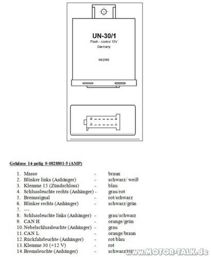

da ja schon einige eine AHK mit E-Satz nachgerüstet haben die nicht original sind - ist es normal, dass die Kommunikation zwischen Zentralelektrik bzw Gateway und STG-Anhänger spordisch unterbrochen ist und als Fehler abgelegt wird?
Hab eine AHK von Westfalia und E-Satz von "AC"?
Mir wurde vom Verkäufer gesagt, dass der Fehler normal ist, weil es keine originales Steuergerät ist ...
Henne
nein die die ich nachgerüstet habe hatten keine Fehler drin;
hast du das stg auf DAUERPLUS und ZÜNDUNGSPLUS richtig verkabelt? wenn da ein Dreher drin ist kommen solche Fehler zustande
Hab alles nach Anleitung angeschlossen.
Rote Leitung auf schwarzen Sicherungsblock (Dauerplus) / Platz 2 und
blaue Leitung auf roten Sicherungsblock (Zündung) / Platz 8
Siehe Anleitung im Anhang.

@Scotty:
Also sollte ich einfach mal die Verkabelung tauschen? oder beides auf "Dauerplus" klemmen?
Aber eine Vertauschung vom Can Hi/Lo und Bremslicht solle ausgeschlossen sein, oder?
@Scotty:
dann würde nichts Funktionieren ohne can bus ....
dauerplus bekommt das stg
die Steckdose selbst bekommt Zündungsplus; ist aber in der Anleitung beschrieben welches Kabel das ist
Na die rote Leitung mit dem größeren Querschnitt (scheinbar die Versorgungsleitung) ist auf Dauerplus (schwarzer Sicherungshalter) geklemmt und die dünnere, blaue Leitung ist auf den roten Sicherungsblock, dort wo die Sicherung vom Heckscheibenwischer ist (Steckplatz 8).
Beide Leitungen gehen aber nur in Steuergerät und nicht zur Dose der AHK - siehe Bild Steckerbelegung.
Die Zündung wird scheinbar nur als "Signal" zum Aktivieren des Stg genutzt - aber ist der dann auch auf den richtigen Steckplatz, bei der Sicherung des Heckscheibenwischers?

ich prüfe erst mal, ob Dauerplus und Zündung auch richtig am Stg ankommen. nicht das im Kabelbaum ein Dreher ist. Dann steck ich beides auf Dauerplus um auszuschließen, ob das Stg. ne Macke hat. Das Diagnosekabel muss mir dann auch noch leihen ...
