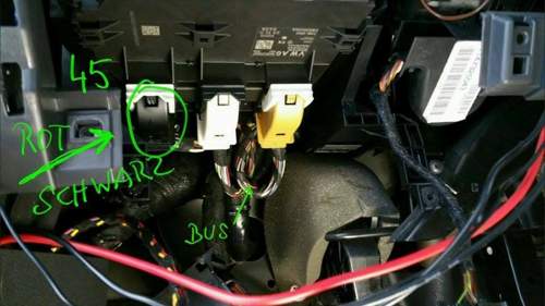

Das Anklemme der vorderen Drähte war wieder ein Fummelkram mit unmöglicher Arbeitshaltung. Schliesslich habe ich das ganze Brett mit den Lichtschalter ausgebaut. Die Drähtchen mit dem CAN-Bus sind sehr dünn, da muss sehr sorgfältig und mit Ruhe vorgegangen werden. Die Sache mit der rosa Verriegungsschiene hat mich auch etwas Nerven gekostet, die Beschreibung (nur Zeichensprache) ist eine Zumutung. Eine der Sicherungsklemme steckte ich in die Pos.34, von unten war dort eine +-Schiene zu sehen, die aber vorne nicht als Stecker ausgebildet war. Also musste der Stecker da wieder raus. Trotz Lösen der rosa Schiene hing der Stecke an kleinen Widerhaken. Ich fertigte kleine dünne Blechstreifen an und schob die vorne seitlich neben den Haken rein. Mit etwas Gewalt war der Stecker dann größenteils raus. Konnte aber mittels der rosa Schiene sicher in Pos.30 eingesetzt werden. Bei mir (Life TDi 12/2005) sind die Pos. 30 und 32 frei gewesen.

Also die versprochenen Bilder ....
Is ja garned so schwer.... 😉
11823884-609455975864379-1576632715-n
11830752-609510562525587-1147915106-n
11830901-609513342525309-870913066-n
+3
Haben wir doch gesagt das es nicht so schwer ist!
