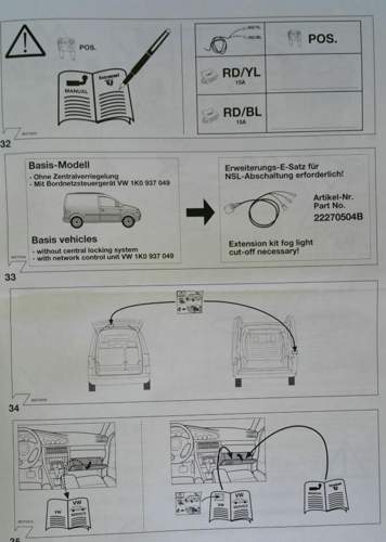

Die "ausführliche" Einbauanleitung war ein Flopp. Für die AHK selbst nur eine Zeichnung des Lieferumfangs, und wo welche Schraube hingehört, kuroiserweise mit Drehmoment - dazu später.

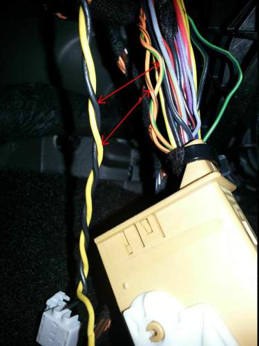

Das Anklemme der vorderen Drähte war wieder ein Fummelkram mit unmöglicher Arbeitshaltung. Schliesslich habe ich das ganze Brett mit den Lichtschalter ausgebaut. Die Drähtchen mit dem CAN-Bus sind sehr dünn, da muss sehr sorgfältig und mit Ruhe vorgegangen werden. Die Sache mit der rosa Verriegungsschiene hat mich auch etwas Nerven gekostet, die Beschreibung (nur Zeichensprache) ist eine Zumutung. Eine der Sicherungsklemme steckte ich in die Pos.34, von unten war dort eine +-Schiene zu sehen, die aber vorne nicht als Stecker ausgebildet war. Also musste der Stecker da wieder raus. Trotz Lösen der rosa Schiene hing der Stecke an kleinen Widerhaken. Ich fertigte kleine dünne Blechstreifen an und schob die vorne seitlich neben den Haken rein. Mit etwas Gewalt war der Stecker dann größenteils raus. Konnte aber mittels der rosa Schiene sicher in Pos.30 eingesetzt werden. Bei mir (Life TDi 12/2005) sind die Pos. 30 und 32 frei gewesen.

Hast du keine Einbauanleitung?
Würde mal sagen:
die 2 verdrillten --> CAN Bus Low u. High
die ro/sw Ader --> Bremslicht
die zwei mit dem Kabelschuh --> in den Sicherungsträger (1 x Klemme 30 u. 1 x Klemme 15, wer wohin, weiß ich nicht)

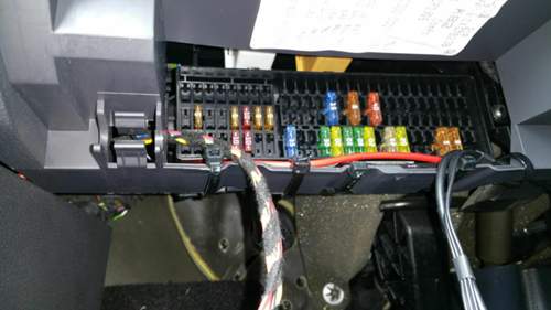

Hab ich, da sind aber viele verschiedene Sicherungskästen, hätte gedacht vielleicht hat jemand Bilder von den Anschlüssen

Das währ dann der Sicherungskasten ...
Alles Verbaut und verlegt bräuchte nur noch die Kabel anschließen! ?

Kann denn niemand Bilder reinstellen wie die Kabel bzw. wo die ran kommen ?

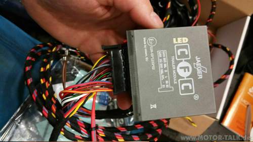

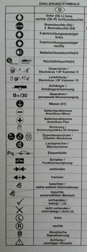

Jetzt hast du schon jede Menge Fotos eingestellt. Das ist ja nun schon mal der erste Schritt in die richtige Richtung. Leider finde ich keinen richtigen Bezug zum Hersteller. Dem Anhängersteuergerät und den Stromdieben nach, sollte der E Satz vom Jaeger Automotive sein. Da sollte doch iwo eine Teilenummer zum E- Satz abgedruckt sein. Diese bitte mal posten, sodass man auf den gleichen Stand kommt.
Der Caddy ist nicht meine Baustelle, so weiß ich auch nicht, wann die Umstellung vom BNS zum BCM stattfand. Hast du ein Diagnoseprotokoll, da steht so was drinnen.
Dann solltest du genau bezeichnen, was du nicht verstehst. Mit Fotos von anderen Fz. kommst du nicht weiter, wenn du schon an der Einbauanleitung scheiterst.
Hast du auch den Erweiterungssatz zur Abschaltung der NSL?
Dann solltest du dich mal äußern, zu welchen Zeitpunkt, wir das verhackstücken. Hier und da mal eine Einwurf von dir, mache ich nicht mit. Eventuell kann man auch mal telefonisch Fakten austauschen.

Ja ist ein E - Satz von Jaeger, würd nur gerne wissen wo ich die 5 Kabel anschließe inkl Sicherungen

Hallo wandi,
so schwer ist das ja nun auch nicht ist doch alles gut beschrieben in der Anleitung! Hast du den Sicherungskasten schon ausgebaut (unter dem Lenkrad)? Ein Foto hat du davon ja schon gemacht und eingestellt. Auf der Rückseite dann die Abdeckung abnehmen.

Hat deine Einbauanleitung die Nr. 12270524J?
Wenn nicht, wie lautet die Bezeichnung?

2 Post über deinem ersten hat ducklThailand vom 20.07.15 einen Link drin dort ist auf der Seite 12 (Bild 30 & 31) der Unterschied zu sehen. Einfach mal nachsehen und ein Foto von deinem einstellen. Denke aber das bei dir das BSG II verbaut ist.
Ab Bild 64 ist dann der Sicherungskasten von hinten zu sehen.
