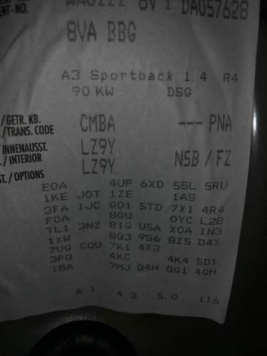

Naja, wäre schon ein Indiz dafür, gibt aber keine 100% Sicherheit. Am besten nochmal mit PR Nummer im Datenträger abgleichen. Ich glaube 1D0 (nix AHK) 1D2 (Vorbereitung) oder 1D5 oder sowas müsste da stehen. Ansonsten wie gesagt Teilenummer Lüfter abgleichen. Mit Smartphone und schlanken Fingern kann man das ganz gut sehen/fotografieren. Liegen denn die Kabel für das AHK-Steuergerät hinten an? Die Originalen (Dann ist es AHK-Vorbereitung) oder was nachgerüstetes (Dann ist es wieder Glaskugelei)?
Themenstarteram 1. März 2021 um 21:55
habe mal nachgesehen aber nirgends 1D0 oder dergleichen gefunden. Ein Foto vom Datenträger habe ich beigefügt.
Bc76a1b0-8ccf-4c37-893d-5c35ab9ad487
Du könntest noch über die myaudi App versuchen an die Info zu kommen ob AHK/Vorbereitung ab Werk verbaut ist...dort bekommst du die komplette Ausstattung nach Eingabe der Fahrgestellnummer deines Fahrzeugs angezeigt
Themenstarteram 1. März 2021 um 23:12
@Lecavalier81 schrieb am 1. März 2021 um 23:20:16 Uhr:
danke für den Tipp, habe es gemacht und dort steht tatsächlich Vorbereitung für Anhängerkupplung. Habe die Teilenummer von meinem Lüfter ablesen können, sie lautet 5Q0121203AB, ist ein 400Watt Lüfter.
Ja passt. 400W mit AB am Ende ist der große und für Anhängerbetrieb ausgelegt.

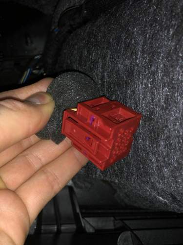

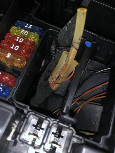

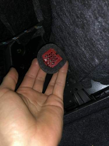

Habe endlich den E-Satz links im Kofferraum hinter der Klappe gefunden (war gut versteckt). Nur leider ohne Steuergerät sondern nur den roten Stecker der bis vorne zum Klemmkasten im Motorraum geht. Am Klemmkasten selber sind die Leitungen abgeklemmt und isoliert, siehe Bilder. Habe auf Ebay die orginale Alko AHK mit orginal Steuergerät gefunden (kein Jaeger). Passt der Stecker da drauf? Vorher war ja vermutlich eine Westfalia Kupplung verbaut.
E60c780f-a02f-45f2-bf99-8350f51a410a
1071bf4e-7573-4266-9c53-dd67d6d1d3ab
Adbcf65a-dd1e-4c68-b673-81c3f1c901fa
Ja, der rote Stecker sieht nach Original aus und sollte auf das Original Steuergerät passen.
