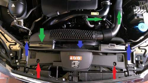

Hier eine kurze Anleitung wie ich es bei unseren S212, Motor 200CGI, gemacht habe.
Der Lüfter wird nach oben herausgezogen!
1. Luftkanal ausbauen 1 Schraube und abstecken (Bild 1 grüne Pfeile)
2. Den Haubenzug aushängen (Bild 1 blaue Pfeile) und beiseite legen.
3. Kühlerbrücke ausbauen. Dazu 2 Spreizniete entfernen (Bild 1 rote Pfeile)

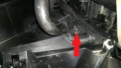

4. Die darunter liegende Abdeckung ist nur geklammert (Bild 2 blaue Pfeile) ausklipsen und soweit nach hinten schieben (schwarzer Pfeil) bis der Lüfter frei raus geht.
5. Nun die Unterdruckleitung und den Stecker abziehen (Bild 2 rote Pfeile)

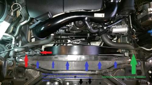

6. Jetzt muss die untere Motorverkleidung abgebaut werden um von unten an den Lüfterstecker und den Halter der Ölleitung zu gelangen! Dazu habe ich jetzt keine Bilder eingestellt.
7. Nun von unten die Schraube vom Halter der Ölleitung abschrauben und beiseite schieben. (Bild 3 roter Pfeil). Diese befindet sich in Fahrtrichtung rechts.
8. Jetzt den Stecker des Lüfter abziehen und die beiden Clips ausdrücken die zur Verlegung des Lüfterkabel dienen (Bild 4 blaue und roter Pfeil) und das Kabel beiseite legen. In Fahrtrichtung links.
9. Unten am Lüftergehäuse befinden sich 2 Halter (Bild 5 blauer Pfeil). Durch vorsichtiges auseinanderziehen der Laschen (rote Pfeile) den Halter freimachen, damit der Lüfter nach oben hin raus kann.
10. Der Lüfter selber ist rechts und links jeweils in 2 Klammern eingesteckt und kann nun nach oben hin herausgezogen werden (dazu müssen die Oberen rechte und linke Klammer leicht auseinandergebogen werden). Es ist etwas kniffelig.
Dazu habe ich den oberen Kühlwasserschlauch durch lösen des Metallbügels abgezogen (Bild 2 grüner Pfeil).
Das austretende Kühlwasser bitte auffangen.

11. Nun den Lüfter vorsichtig nach oben hin herausnehmen.
--Einbau in umgekehrter Reihenfolge—
Ich hoffe das ich Euch helfen konnte und das ich auch nichts vergessen habe.
Für jemand der etwas geschickt ist, dürfte es nicht so schwierig sein, Trotzdem übernehme ich keine Gewährleistung für etwaige Irrtümer.
Gruß, Martin11
