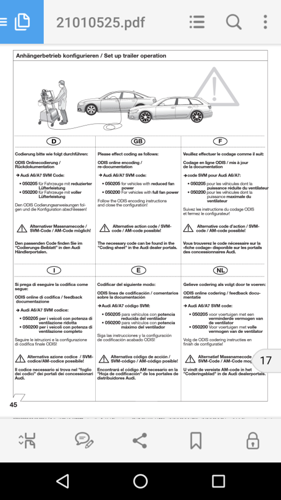

Hallo in Runde! Vielen Dank vorweg an Scotty, combatmiles, Marouk, daywalkero und wie sie alle hießen. Dank eurer Hilfe und der Anleitung von Marouk konnte ich ohne jede Vorkenntnisse eine abnehmbare Westfalia mit Jäger e-satz verbauen. Nun ging's zum Codieren zu Audi und nach dem ich ihm den üblichen svm Code 050200 durchgab, der ja selbst von Jäger für den großen Lüfter angegeben wird, meinte er, es gab schonmal Probleme bei abnehmbaren da Audi nur die Schwenkbare verbaut und ohne den original. Entriegelungs Mechanismus irgendein Signal fehlt? Kann das hier jemand bestätigen? Was bedeutet der Hinweis von Jäger "Alternativer Massnahmecode/svmcode/am-code möglich!"?

um meine Anfrage abzuschließen: da ich eletrotechnisch geprägt bin, habe ich den Audi Termin abgesagt und in Bochum ein Hex-V2 Adapter gekauft und sogar eine phantastische Kurzeinweisung erhalten. In wenigen Minuten war das Thema AHK Aktivierung und Codierung im Grunde genommen durch mit den Kenntnissen.
Anhänger wird bei Rückwärtsfahrt im MMS abgebildet, Park Control deaktiv - alles bestens.

ACC geht auch mit Nachrüst-AHK. Beim Einspielen des AHK-SVM-Codes werden ja x STGs angepasst bzw. umcodiert, insbesondere das vom ACC.

Kann ich bestätigen. Nach SVM 050200 (3.0 Avant Bj.15) in Kombination mit Jäger eSatz und abnehmbar. Westfalia funktionieren alle Systeme wie bei der original Schwenkbaren. Das heißt: ACC=NORMAL, SIDEASSIST=AUS, PDC=NUR FRONT, DRIVEMODE=KEIN ECO, KAMERA=NORMAL,LANEASSIST=NORMAL
