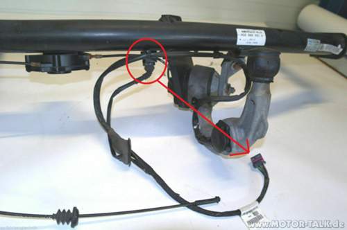

Der Westfalia-Kabelsatz geht von inkl. Steckdose bis zum Steuergerät und nicht wie bei Media-CarTec und anderen Anbietern vom originalen E-Satz Anschluss bis Steuergerät.
Dadurch, dass der Westfalia-Satz für starre AHKs ist, bleibt bei mir der Stecker für den Sperrbolzen frei ist also nicht am Hauptkabelstrang wie bei originalen Kabelsatz integriert (siehe Foto anbei). Deswegen nehme ich auch an, dass ich vom Stecker (roter Kreis) bis zum Steuergerät Kabel ziehen müsste. Das würde bedeuten, Stecker, Kabel, PINs etc. kaufen, zusammenbasteln und dann wieder das komplette Heck bearbeiten....
Da mir momentan der Aufwand zu groß erscheint, nur damit das Licht rot oder grün blinkt, werde ich die Codierung auf starre Anhängerkupplung 01090000... belassen.
Die AHK rastet ja einwandfrei ein, es gibt keine Fehlermeldung. Ist es problematisch, wenn diese Funktion entriegelt/verriegelt nicht funktioniert?!
Wenn jemand die PIN Belegung vom kleinen Stecker (roter Kreis) und vom AHK Steuergerät 16-polig hätte wäre das natürlich gigantisch, dann würde ich mir Gelegenheit einen Kabelstrang bauen...

Aha, OK, wenn du das mit der Codierung für starre AHK machst, müssten die sonstigen Einstellungen ja i.O. sein, bzw. die Programmierung der anderen Steuergeräte. Einzig TÜV könnte Probleme verursachen, die prüfen die Auslösevorrichtung (zumindest bei mir so gewesen).
