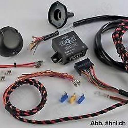

Das würde ich mir gut überlegen. Das Steuergerät von Jaeger hat Kontroll LEDs mittels derer man Störungen erkennen kann.
@Naglmeier schrieb am 25. Oktober 2016 um 12:38:34 Uhr:
Noch ein kleiner Zusatz:
Es gibt wohl 2 Jaeger
1 Jaeger Automotive
2 Erich Jaeger
Ersteres hat die LED's
Nur der Vollständigkeit halber: meins ist dieses hier ('s. Bild)
