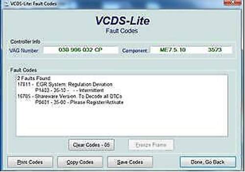

Themenstarteram 16. August 2015 um 15:27
Hallo Hans, danke schonmal!
Ich vermute mechanisches Problem???, wenn ich den Fehler zurücksetze, kann ich zum Teil 2-3 Wochen fahren dann kommt die Meldung wieder, meistens habe ich das Gefühl dass die Checkleuchte in der Warmlaufphase die ersten 5-10km kommt....anbei noch die Fehlermeldung. Bist du sicher dass keine Kühlflüssigkeit rauskommt? Es ist ja schon das neuere elektronisch geteuerte AGR. VG Jürgen
AGR Fehler
am 16. August 2015 um 15:36
Hallo Jürgen,
da bin ich sicher. Habe ebenfalls einen Lupo mit AUC-Motor. Baujahr 2004, Modelljahr 2005. Die AGR arbeitet nur im Teillastbereich. Wenn Du in diesem Bereich dann fährst, werden erst die möglichen Fehler abgelegt.
Zu den Fehlercodes:
Fehlercode 17811 - Abgasrückführungssystem Regeldifferenz -
Fehlercode 16785 - Abgasrückführungssystem Durchsatz zu klein -
Da wird wohl der mechanische Teil des Regelventil festhängen. Das AGR-Ventil sauber ausbauen, dann siehst Du schon was Sache ist. Den Ruß- u. Ölschmand bekommst Du mit Backofenspray, oder sonstigen Rückstandslöser weg. Bitte Vorsicht mit mechanischer Lösung der Rückstände. Mehrmals einweichen lassen, den elektrischen Teil nicht versuchen zu öffnen oder zu reinigen. Von Flüssigkeiten fernhalten.
Das Verbindungsrohr zum Abgaskrümmer ebenfalls reinigen. Belüftungsleitung ebenfalls auf Durchgang prüfen. Neue Dichtungen verwenden. Die Sicherung des AGR-Ventil hast Du geprüft ?
Gruß Hans

am 16. August 2015 um 16:21
Hallo Jürgen,
ein gereinigtes Ventil bleibt genau so lange sauber wie ein neues Ventil. Es kommt nur darauf an, wie sauber ist die Verbrennung ( rußen ) und welche Öl-Rückstande ( Bildung von Öl-Koks ) sind im Abgas.
Übrigens, Deine Auslesung, Fehlercode 17811 ( P1403 ), wird als unbekannter Fehlercode ausgeworfen. Das, was ich aus der Fehlercode-Tabelle für 17811 abgelesen habe, ist schon richtig. Wenn ich mit dem Fehlercode P1403 in die Tabelle gehe, heißt es dort, Schläuche vertauscht.
Da macht das Gerät keine eindeutigen "Aussagen". Lösche mal die Fehlermeldungen und lese erneut aus.
Gruß Hans
Themenstarteram 16. August 2015 um 16:42
Hallo Hans,
habe soeben neu ausgelesen diesmal mit der VCDS Lite, die Schläuche müssen passen, der AGR Schlauch ist vorne am Stutzen angeschloßen, der würde gar nicht an den hinteren reichen zum anschließen. Danke schonmal LG Jürgen
Agr-vcds
Themenstarteram 16. August 2015 um 16:45
nochmal die Hardcopy vergrößert
Agr

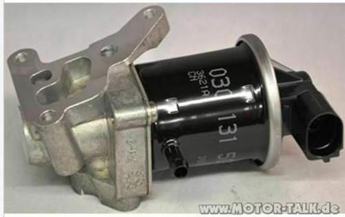

Themenstarteram 26. August 2015 um 15:44
Hallo Hans,
ich habe das folgendes AGR verbaut im Bild, es hat 2 Löcher wo das Kühlmittel durchfliesst, durch das Ovale Loch strömen die Abgase. das Loch ist innen rel.klein so dass ein reinigen kaum möglich ist.
Ich habe folgendes abgebaut:
1.)Luftfilterkasten
2.)Mettallrohr vom AGR zur Anssaugbrücke
3.)AGR am Zyl.Kopf mit den 3 Schrauben abgeschraubt, dann kam das Kühlmittel raus.
Sonst nichts weg gebaut auch kein Sensor
Das Metallrohr war einwenig anm Auslass verkokst, habe ich sauber gemacht, das AGR war rel.sauber vermutlich da ich nur Langstrecke fahre. IM AGR war eine Art Stössel zusehen der korrodiert aussah...da das Loch zu klein ist konnte ich den aber nicht reinigen, zudem war das Ventil verschloßen beim Ausbau.
Das AGR hätte ich können noch oben auseinanderschrauben, zum einen wurde ja immer wieder davon abgeraten zum anderen hätte ich auch keine neue Dichtung gehabt, vermutlich gibts dir gar nicht einzeln.
Oder hätte ich müssten das AGR aufschrauben zum reinigen?
Ich bin sicher sonst alles richtig gemacht zuhaben. Heute kam die Leuchte wieder, ich habe soeben ein AGR neu bestellt.
VG Jürgen

am 26. August 2015 um 17:29
Hallo Jürgen,
das AGR-Ventil ist mit drei Schrauben am Zylinderkopf, Abgasausgang, befestigt. Es werden nur die Abgase dem AGR-Ventil zu geführt. Im AGR-Ventil wird das Abgas dosiert und über das Verbindungsrohr dem Saugrohr zu geführt.
Es kann nicht sein, dass der Abgasweg im Kühlmittelstrom liegt. Eine Verbindung von Abgasweg und Kühlmittelweg ist ausgeschlossen.
Es wäre festzustellen, wo das Kühlmittel her kommt ..... ist es aus einem der 3 Schraubenlöcher aus getreten ? Die Öffnung, welche Du siehst, ist für den Abgasweg. Ergo kann die Kühlflüssigkeit nur aus den Schraubenlöchern aus getreten sein.
Wenn ja, dann vermute ich, dass bei einem vorherigen möglichen Wechsel, oder Arbeiten an der AGR, bei der Befestigung des AGR-Ventils zu lange Schrauben eingedreht wurden. Vergleiche mal die Länge der verbauten Schrauben, die Du raus gedreht hast, mit neuen Befestigungsschrauben welche Du natürlich besorgen musst.
Es gibt in meinen Unterlagen keinen Hinweis, dass beim Wechsel des AGR-Ventils, Kühlflüssigkeit abzulassen ist. Was sollen Befestigungsschrauben für ein Sinn machen, welche beim Losschrauben eines Bauteils eine Menge Kühlflüssigkeit frei geben, wenn das Bauteil nicht zum Kühlmittelkreislauf gehört. ?.
Eine andere Möglichkeit ist, dass die Zylinderkopfdichtung einen Defekt hat. Dies hättest Du aber an dem Kühlmittelstand sehen müssen ..... öfter Kühlmittel bei füllen hätte dies bedeutet.
Vergleiche mal die Länge der Schrauben alt zu den neuen Schrauben. Nimm eine der Schrauben mal mit nach VAG.
Habe gerade mal nach geschaut: Beim AUC-Motor haben die drei Befestigungsschrauben folgende Abmessungen:
eine Schraube M6 x 40
zwei Schrauben M6 x 22
Hoffe, dass ich die richtigen Schrauben genommen habe ( Nr. 15 ). Ist eine längere Schraube mal anstelle einer kürzeren Schrauben rein geschraubt worden ? Der Zylinderkopf ist aus einer Alu-Legierung, da stanzt eine längere Schraube schon mal durch.
Gruß Hans
