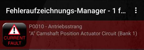

Guten Morgen,
habe heute vor der Arbeit nochmal so einen billigen tester fürs handy angeschlossen, weil er nach Start das Gas kurzzeitig schlecht annimmt.... Heute wird heute nochmal durchgecheckt... Habe folgenden Fehler angezeigt bekommen. .....sollte im Anhang sein. Ist das ein Nockenwellensensor? Lg
Screenshot-2022-12-07-06-21-01-781-edit-org-prowl-torque
Laut dem Testgerät und dem Fehlercode ja. Kann aber auch ein Übersetzungsfehler des Diagnosegerät sein. Das Teil ist ja kein Renault konformes Testgerät.
Ist der Stecker auf dem NW Sensor korrekt aufgesteckt ? Ist der NW Sensor OK (Signal mit einem Osziloskop gemessen) ?.
Zu Testzwecken kann man ja aus dem alten Motor den Sensor mal auf den neuen umbauen.
ich bau den alten mal um. Kann es theoretisch sein das der Sensor alles durcheinander wirbelt?? also aufleuchten im auto.... Einspritzung batterie Abgasfehler??
Vorab mal danke für dein immer wieder großartiges Feedback.
Laut fehlercode ist es ein Actuator also eher der Nockenwellenversteller selbst der einen Elektrischen Fehler hat.
Ich muss da heute mal mit einem richtigen Tester ran.... irgendwelche Sensoren vom Tauschmotor kann ich mir so nicht vorstellen, aner sag niemals nie.
Es kann schon sein das wegen eines nicht korrekt funktionierenden NW Sensors die Fehlermeldungen aller erscheinen. Schließlich ist es ja auch ein Abgasrelevanter Fehler. Denn wenn die NW Verstellung aufgrund eines defekten Sensors nicht funktioniert sind die Abgase bei Drehzahlen über 3000 U/min eben anders als vom Hersteller vorgesehen. Der Sensor erfasst ja das korekte Verstellen der Nockenwelle. Das NW Rad selber kann elektronisch nicht erfasst werden, das funktioniert ausschließlich Hydraulisch. Lediglich das Ansteuern des Magnetventil und dessen Stromkreis sowie den Sensor und dessen Stromkreis kann das Steuergerät erfassen. Welches der beiden Teile Ursächlich für den Fehler ist kann es wiederum nicht feststellen.
Es kann also durchaus auch das Magnetventil sein welches da Fehlerhaft ist.
Daher, mit einem Osziloskop (die Dinger kosten mitlerweile auch nur noch nen 20er) das für KFZ also 12V geeignet ist den Sensor überprüfen ob ein saberes Rechtecksignal geliefert wird. Solange die Signale einem Rechtecksignal und nicht einem Sinus Signal ähneln ist der Sensor auch OK.
Ist das Signal eher wie eine Kurve und verzerrt, ist der Sensor defekt.
Das Magnetventil lässt sich zwar in so weit auch prüfen, aber eben nicht 100%ig. Man kann lediglich feststellen ob die Spule OK ist und sich der Schieber innen bewegt. Ob es verstopft ist oder der Kanal zu klein ist lässt sich so nicht feststellen.
Bei den Magnetventilen kommt es vor das diese auseinander fallen. Es liegt dann das Endabschlussstück das unten in das Ventil eingebördelt ist im Steuerschacht.
Ich würde ganz einfach mal vom alten Motor die beiden Teile (Magnetventil und Sensor) umbauen auf den neuen Motor.
