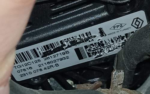

Die Lichtmaschine war auf dem neuen Motor mit 6000km oben. und der Motor ( Dacia) ist der gleiche .... kann man die im falle umprogrammieren lassen?? ( Steuergerät). Lg
schau mal im Anhang. Lg
Screenshot-2022-12-07-17-08-13-736-edit-com-miui-gallery
Nein, glaube ich nicht das man die Umprogrammieren kann. Zumindest nicht bei Renault mit dem Diagnosegerät. Da wird eine Reprogrammierung der Steuergeräte über den Server in Frankreich gemacht und der stopft genau das drauf was ab Werk drauf war. Vielleicht mit so Tools wie DDT4ALL oder PYREN. Da kann man in den Steuergeräten rumprogrammieren.
Ich würde kurzerhand die Lima einbauen die auch vorher drinn war.
Die vom Foto ist die, die verbaut ist.
Da kann ich nichts mit Anfangen. Ich müsste das jetzt anhand der Teilenummer nachverfolgen und weis dann immer noch nicht ob das so geht. Das steht halt nirgendwo bei Renault in den Anleitungen und sowas wird einem bei Renault auch nicht erklärt oder Beigebracht. Man baut die Teile ein die anhand der Teilenummer aus Dialogys für das Fahrzeug vorgegeben sind und dann passt das auch. So spielereien hab ich zuletzt gemacht als ich noch 20 war und in einer freien Werke gearbeitet habe. Das ist also 40 Jahre her. Bei Renault habe ich das 23 Jahre nicht so gemacht wie in der freien, da musste ich das machen was der Konzern sagt und nicht das was ich an Idee hatte.

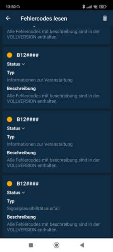

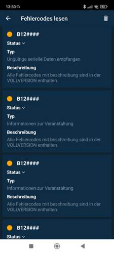

Hab jetzt nochmal durchlaufen lassen... alles sauber ausser " 4Fehler" im EMM.
Screenshot-2022-12-08-13-50-08-552-com-elm-elm327-obd2-eobd-obd-car-scanner-diagnostics-tool-dashboard-doctor-check-engine-torque-speed-trouble-codes-mary
Screenshot-2022-12-08-13-50-05-969-com-elm-elm327-obd2-eobd-obd-car-scanner-diagnostics-tool-dashboard-doctor-check-engine-torque-speed-trouble-codes-mary
