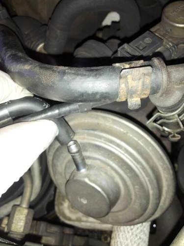

mein Gedanke ist gewesen, dass AGR Ventil zu überprüfen ohne Hilfsmittel. Dazu müsste ich doch nur den Unterdruckschlauch von dem Ventil ziehen und dann abwarten bis ein Fehlermeldung erscheint. Oder?
Wenn die Fehlermeldung (AGR Durchsatz zu gering) nicht erscheint. Dann kann ich darauf Schließen, dass das Ventil nicht mehr korrekt schließt und die AGR permanent geöffnet ist.
Weiß jemand wann die Meldung erscheinen muss?
Wenn man dann das Ventil wieder anschließt sollte der Fehler ja wieder verschwinden, da die AGR dann wieder öffnet.
Liege ich mit meiner These richtig?

Ich wollte ja eben die AGR verschließen. Da habe ich mir überlegt, lasse doch einfach mal den AGR Stutzen abgeschraubt und werfe den Motor an und schaue ob da Qualm raus kommt. Natürlich sieht man da nix :)
Aber man riecht etwas.
Zuerst habe ich nichts gehört und gerochen. Dann habe ich wieder das Ventil an den Unterdruck angeschlossen und da war es. Ein dumpfes Geräusch. Recht sportlich :D
Also wenn man die Verbindung löst und das AGR Ventli offen steht dann hört man ganz deutlich die einzelnen Zündungen. Zieht man den Unterdruck schlauch ab ist es still. AGR Ventil scheint also in Ordnung zu sein.
Warum ich keine Fehlermeldung erhalte verstehe ich allerdings dennoch nicht?
Ich habe noch zwei Bilder dran gehängt. Bild 1 Zeigt die Stelle die man lösen soll und Bild 2 den Unterdruckschlauch.
