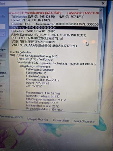

Ich hätte mal ne Frage: beim Auto meiner Frau (golf 6 1,6 TDI, 155 tkm) fing während der Fahrt die KAT Leute gelb zu leuchten, und die glühspirale gelb zu blinken an, und der Golf lief im Notmodus!
Hab den Fehler ausgelesen (siehe Foto), wird wohl oder über das AGR Ventil hinüber sein, was denkt ihr?

Ja, so liest sich das Protokoll.
[Von Motor-Talk aus dem Thema 'AGR Ventil defekt' überführt.]
Naja, der Fehler liegt auf dieser Strecke; heißt aber nicht, dass es das AGR-Ventil sein MUSS!
Bei dem km-Stand und viel Kurzstrecke ist das AGR-Ventil voll Ruß und versottet...ausbauen und neues einbauen (reinigen hilft nicht allzuviel)...

@MartinPassat1981 schrieb am 21. September 2022 um 18:47:45 Uhr:
Gruß Martin
AgR zu!

Tja, ganz normal.
Wenn du es nicht selbst reinigen bzw. austauschen kannst, dann musst du beim Gas nochmal 1000EUR einsparen und in deinen Golf umleiten. Ist ein typischer Fehler bei dem Motor.

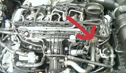

Am besten das silberne Übergangsrohr vom Motorblock zur Ansaugbrücke mal ausbauen und überprüfen, der Querschnitt ist bestimmt zu 80% mit Ruß zugesetzt. Und entsprechend sieht auch dein AGR Ventil aus.

CAYC AGR Rohr
