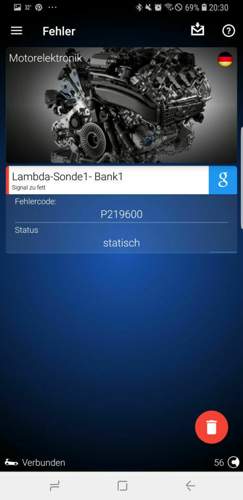

Hmmm hab jetzt nach 2 Monaten bereits 2x die gelbe Abgaswarnleuchte bekommen. Es war immer Fehler P219600...siehe Bilder. Ist wohl die Lambdasonde? Kulanz von VW weil es nu nach Update kommt oder Verschleiß?
Screenshot-20180724-203042-obdeleven
