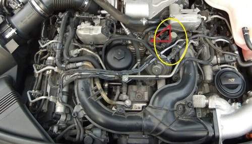

Ist es normal, das die Stelle im gelben Kreis voller Ruß ist bzw. das AGR bei höherer Drehzahl irgendwo heraus rußt (konnte die genaue Stelle noch nicht lokalisieren)?
Außerdem habe ich nach Abstellen des Motor ca. 1 Minute lang ein Summen und nach dem Summern bewegt sich das Stellelement im roten Dreieck.
Motor ist ein BMK mit 295.000km.

Hallo, ist nicht normal, aber Undichtigkeiten können eigentlich nur von zwei Anschlüssen, entweder am AGR-Kühler oder am Flansch, wo das Rohr zum Drosselklappenstutzen ageschlossen ist, entstehen. Vieileicht haben sich dort die Schrauben gelöst. Habe den Austausch des AGR-Ventiles erst vor kurzem durchgeführt (Motor ASB). An die Schrauben, wo das AGR am Kühler befestigt ist, kommt man einigermassen ran, würde dort mal nachsehen.
Gruß, Siggi.
Das was du markiert hast ist die bypassklappe für den agr kühler. Und es ist normal das diese erst einen augenblick nach dem abstellen des motors zurück fällt.
Im warmen zustand sorgt die bypassklappe dafür das die abgase noch durch den agr kühler geleitet werden.
Wenn du deinen kalten mortor abstellst. Dann wirst du festellen das sich die klappe nicht zurück stellt.
Und jetzt zu deinem Problem. Bei mir war auch alles voller ruß. Die bypassklappe ist defekt gewesen. Nach einem wechsel war alles dicht.
Das agr ventil sitzt vor der bypassklappe. Am besten mal ab bauen und rein sehen. Wenn du pech hast. Dann ist die klappe abgefallen.
Dann muss der agr kühler raus. Und das ist eine sch... Arbeit. Ich habe das hier im forum auch schon etwas dokumentiert.
Da bei dir schon ruß austritt denke ich das auch die bypassklappe hin ist. Dein agr ventil wird ok sein. Es gibt aber auch einen thread 'Agr ventil simpel prüfen' in dem du dazu noch mehr infos bekommen kannst.

Bei mir bewegt sich die Klappe auch wenn der Motor nur kurz an war, also noch kalt ist.
Hmm. Entscheident sind die abgastemperaturen. Nicht die kühlwasser temperatur.
Ich habe das noch nie genau beobachtet ab wann hier der bypass geschlossen wird.
Aber ich habe schon mal die angastemperaturen geloggt. Diese steigen natürlich sehr schnell an 😉
