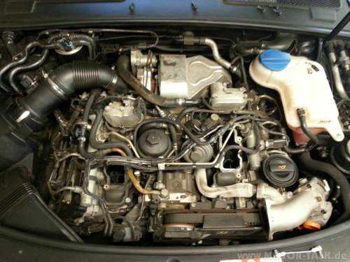

Da ich diese Woche mal meine Drosselklappe und das Guss Rohr gereinigt habe, kam in mir die Überlegung was denn mit dem AGR Ventil sei. Die Drosselklappe war schon verkokt, der Anschluß vom AGR war sehr süffig verklebt.
Habe das alles gereinigt.
Auf jeden Fall denke ich mir, das das AGR Ventil nicht besser aussieht.
Hat es schon mal einer ausgebaut? Wenn ja, wie ist die Befestigung? Werde vor Ort und aus E**a nicht schlau 😕
Womit habt ihr es dann gereinigt?
oder doch lieber ein neues?
Es ist doch "nur" eine Membrane oder?
Für Tips&Tricks und Informationen dank ich euch.
so leute, ich hab es gemacht...
hier sind mal die vielen fotos im anhang und bei fragen könnt ihr mich gerne anschreiben.
die ursache für das leuchtende kleine nervliche lämpchen was sich kontrollleuchte nennt war das AGR, jedoch hatte mein AGR nicht wirklich was sondern die drosselklappe. der beipass der zum AGR geht,bzw vom AGR kommt war wiedereinmal komplett zu! aber mein AGR ist jetzt auch gereinigt.
war eigentlich einfach, ich weiß nicht warum Audi 5 Stunden verrechnet, bzw was die in 5 stunden machen, wir haben mit reinigen und zusammenbauen knapp 1stunde 30mins gebraucht.
also bei fragen melden.
mfg

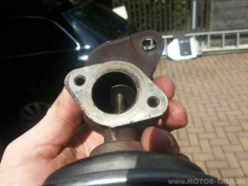

So. Der Gerät wurde zerlegt, gereinigt und wieder zusammengesetzt. Bin bisschen stolz auf mich- hat alles 1A funktioniert. Aber ohne das besagte Vielzahn Bit und meine 4 Nusskästen wäre das nix geworden.
Komplett verdreckt war wie bei Audi_TDI_3.0 das Teil nach der Drosselklappe, von dem das Flexrohr abgeht. 3 Tonnen Schlick und 2 gut verstopfte Löcher. Das Ventil der AGR schloss nach der Reinigung auch um einiges leichter und der Fehler war auch weg.
Leider stand nach dem Zusammenbau immernoch der Fehler mit dem Ventil der Drosselklappe im Fehlerspeicher. Also wieder ausgebaut und die Drosselklappe mal komplett zerlegt. Siehe da- die Plastezahnräder zum Verstellen der Klappe haben ein paar Zähne locker. Sehr blöd, denn die steht jetzt immer offen und das erklärt auch meinen erhöhten Spritverbrauch in letzter Zeit.
Was tun? Neu für ca. 250€ oder gibt es günstigere Alternativen? Gebraucht kommt dabei wohl eher nicht in Frage, da man vorher nicht reinschauen kann. Instandsetzen aber sicher auch nicht, da es die ollen 3 Cent Rädchen bestimmt nirgends gibt.
Vielen Dank nochmal für den Mut, dass das kein Hexenwerk ist und die hilfreichen Hinweise!
LG, Tom

AGR Ventil
Das Innenleben der Abstellklappe sieht ja schlimm aus. Wie kann man nur solchen Schrott in Serie produzieren?
Der verwendete Kunststoff ist ja an sich ein hochwertiger. Was mich stutzig macht, weil ich das bisher so nicht gekannt habe, sind die 15% PTFE ("Teflon"😉. Das soll wohl das Reibverhalten verbessern. Könnte mir aber vorstellen, daß das das Material genauso schwächt wie der Graphit das Gußeisen.
Wäre dann ein mislungenes Experiment von Audi.
