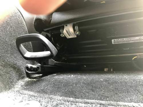

Hi Leute,
habt ihr auch das Problem, das wenn man in die Kurve fährt der AGR-Fahrersitz zu viel Spiel hat? Das phänomen passiert auch nur während der fahrt, denn wenn das Auto steht wackelt garnichts.
Hat jemand schon die Lösung?
Nach oben auf den Suchbutton schaut. Egal 😉
Das Problem haben einige schon.

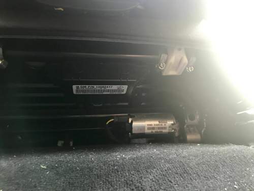

Bei den Fahrzeugen die ich bisher aus dem Freundeskreis gesehen habe, bin ich fest überzeugt das es nicht der Sitz ist, sondern das Teil das unter dem Sitz ist gegen die Seiten schlägt. (Vermute mal stark das es sich um den Puster oder Teile der Elektronik handelt) Das fühlt sich gleich an ob der Sitz sich bewegt, Ursache ist aber eine andere.

Ich hab die vier schnellen jetzt hin gemacht, trotz fast 30 grad wackelt nix mehr!
Gottseidank, das wertet das fahren extrem auf!
Mal im Ernst der Insignia ist auch ein gutes Auto!
Hier noch die entsprechenden Bilder dazu.
Bis heute funktioniert das tadellos...
