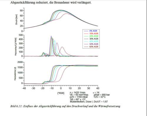

Dieselmotor AGR
AGR Heizverlauf

Wenn man hier schon mit Prozentwerten arbeitet sollte man angeben was diese Werte bedeuten.
Damit ist nicht die Prozentuale Zugabe von Abgas im Frischgas/ Luft gemeint. Damit würde kein Motor mehr vernünftig laufen.
Wer dieses nicht glaubt braucht nur mal die Größe des Ladeluftkühlers mit der des AGR Kühlers zu vergleichen.
Und es gibt andere Möglichkeiten die Brennraumtemperatur bei Vollgas zu beeinflussen.
Gruß Volker

Gibt da so Bücher zur Weiterbildung:z.B. Phänomenologische Modellierung der Dieselverbrennung auf homogenem Grundgemisch und viele andere
Dann schau dir das noch mal genau an.
