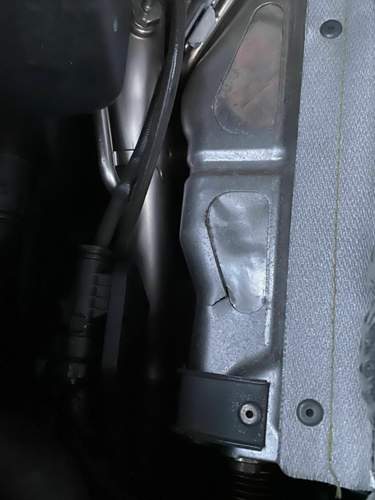

Ich habe bei meinem 530d xDrive jetzt rund 45.000km weg und am Wochenende kam die CC Meldung das das Kühlmittel leer ist.
BMW Service war vor Ort, alles wieder aufgefüllt und Dichtigkeitsprüfung gemacht, ohne Feststellungen.
Bei weiteren hinsehen habe ich dann ein Riss im Hitzeblech entdeckt.
Aussage heute bei BMW:
Prüfung AGR, Ansaugung und Zylinderkopf...
Die Probleme beim G31 wären wohl auch bekannt wie bei dem F Modellen (Donnerstag wir mein AGR am F15 gewechselt)...
Riss im Hitzeblech
