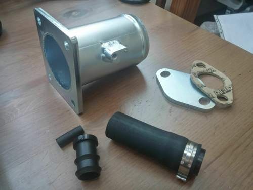

Hallo an Alle,
zuerst ja ich weiß dies ist nicht gerade das seriöseste Thema, aber da mein Abgaskühler meines E61 530d 2004 undicht geworden ist habe ich mich mit den Reparaturmöglichkeiten beschäftigt und bin auf dieses Teil gestoßen:
https://de.aliexpress.com/item/EGR-Valve-Blanking-Block-Plates-Kit-with-Gasket-for-BMW-E53-E38-E39-E46-X5-SI/32827490204.html
Es ist eigentlich nur für den E39 M57 530d laut dem Angebot passend, jedoch ist der gleiche Motor mit dem gleichen Anschluss auch im E61 530d verbaut, jedoch mit Abgaskühler.
Daher meine Frage aus technischem Blickwinkel würde man so einen Blindstopfen am beschriebenen KFZ verbauen, gäbe es Probleme mit der Funktionalität bzw. auf Deutsch, würde man was zerstören?
PS: Mir ist die rechtliche Seite des Themas bewußt, es geht mir bei meiner Frage nur um die technische Seite.

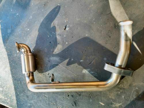

Die Frage die sich mir stellt, will man nur die Wasser Zu- und Ableitung vom AGR-Kühler stilllegen oder den Abgasweg? Bei ersterem passiert gar nichts, die Abgase werden nur nicht mehr gekühlt und es besteht keine Gefahr dass das AGR-Thermostat hängt und ständig in Richtung großer Kreislauf offen ist.
Nur wenn der Abgasweg vom Krümmer zum AGR stillgelegt wird, wird dies durch die Plausibilitätsprüfung des Motorsteuergeräts erkannt (Ladedruck / LMM).
Man könnte z.B. nur den AGR-Kühler entfernen und das AGR-Rohr ohne Kühler verbauen, siehe Fotos. Dann tut das AGR weiterhin. Wird der Blindstopfen am Krümmerabgang verbaut, kommt natürlich der Fehlercode.
Wenn die Frage an mich geht, dann definitiv den Abgasweg, da das flexible Stück vom Abgaskühler in Richtung krümmer undicht ist.
Ich hab die Blindkappe bestellt, da der Artikel aus China kommt werd ich wohl erst in ca. 1 Monat eine Rückmledung geben können. Sollte dann wirklich noch eine Fehlermeldung kommen werde ich mich an nen Codierer/ Programmierer wende der das AGR ausprogrammiert.
Den Kühler zu demontieren will ich vermeiden, das wird mir zu auffällig beim TÜV.
