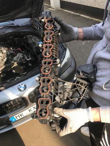

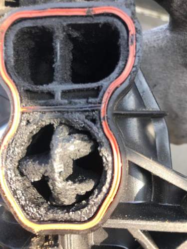

Heute ist bei meinem Auto die Motorkontrollleuchte angegangen. Beim auslesen mit Delphi habe ich folgende Fehler ( Datei hänge ich an ). Was könnte das sein? AGR defekt oder langt reinigen?
Auto ist ein BMW F11 520d Bj. 2012 Automatik

AGR-Ventil ist gewechselt. Ziemlich eng ist das aber. Ich bin mir aber nicht ganz sicher ob das mit den Adaptionswerten löschen geklappt hat. Habe jetzt mal alle Fehler gelöscht und hoffe das es auch so bleibt.
