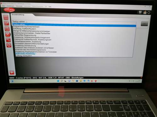

Kann mir jemand sagen wie ich mit Delphi 14.2 die Adaptionen Abgassystem zurück setzen kann?
Gruß Mike
Ich habe Release 2020.23 damit kann man einige Aggregate von Abgasrelevante System adaptiren. Was willst Du genau machen? Die Version von deinem Delphi kenne ich nicht!
Bin gerade am Auto, und mein AGR-Ventil ist ganz leichtgängig. Evtl. muss ich noch die Werte zurücksetzen, da ich ja die Mechanik geschmiert habe ( nur im Deckel ) und es jetzt leichter läuft als vorher. Wenn ich es komplett reinige muss ich ja auch die Werte zurücksetzen. In wie sieht das bei euch in Delphi aus?
Gruß Mike
Die Adaptionen musst du zurücksetzen, bevor du das Ventil einbaust. Dabei spielt es keine Rolle, ob du das alte gereinigt wieder einbaust oder ein krachneues. Wenn du dein altes ausbaust, sauber machst und wieder einbaust, musst du dennoch vor dem Ausbau (!!!) die A-Werte resetten. Maxmosley hat’s schon gesagt weiter oben. Mach das mal besser so 😉
Bei meinem Delphi gebt es einen Fenster mit Überschrift "Abgasregelventil, Aktivierung" das soll wohl Reset sein.
Habe das noch nicht ausprobiert.
Du hast doch Delphi, probiere aus!
Also ich hatte das AGR-Ventil ja nicht ausgebaut, nur den Deckel oben ab. Deshalb dachte ich nicht das ich die Werte zurücksetzen muss. Ist das jetzt schlimm? Bringt es was wenn ich die Werte jetzt noch zurücksetze? ( also wenn ich rausfinde wie) Kann es sein das es der Menüpunkt in Delphi ist?

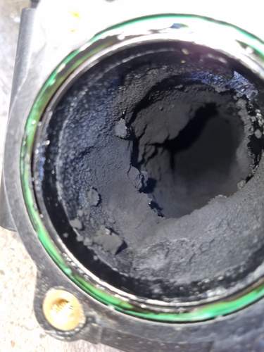

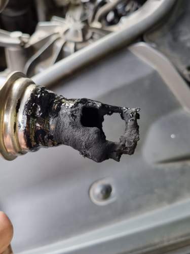

Übrigens, habe ich den Fehler mit den Endpositionen nicht weg bekommen. Alles war aber leichtgängig und habe ich mehrmals sogar geschmiert. Habe das Ventil gegen ein neues ersetzt und der Fehler war sofort behoben. Ich gehe davon aus, dass der Hall-Sensor nicht richtig funktioniert hat.

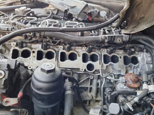

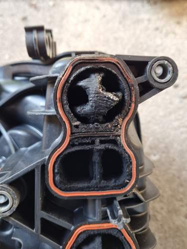

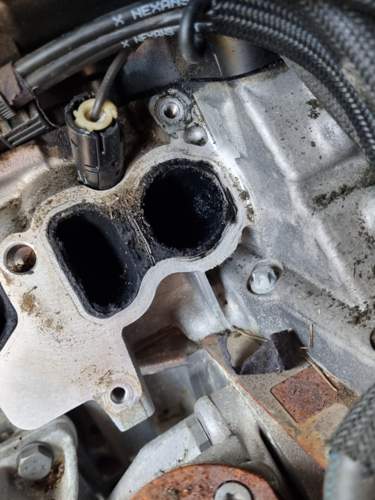

Bei mir sah es so aus, wurde gereinigt, jedoch macht mir das ganz rechts etwas sorgen, da er da etwas sifft.
Woran könnte das liegen. Auf dem letzten Bild zu sehen
+2
Hier:
Alles noch Gut, ist ja noch nur Schwitzen.
