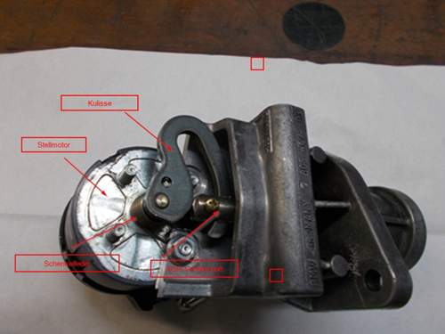

...um zu prüfen, ob die Mechanik des AGR-Ventils o.k. ist, muss man das Ventil nicht ausbauen.
Es reicht, die graue Plastikkappe abzunehmen und bei "Zündung AUS" die sichelförmige Führungskulisse des Ventils mit dem Finger bis zum Anschlag (Vollöffnung des Ventils) auszulenken.
Die Schenkelfeder auf der Stellmotorachse muss das Ventil ruckfrei zuziehen.
Um zu prüfen, ob die Elektrik/Elektronik des AGR-Stellmotors o.k. ist, lässt man den Motor laufen und spielt etwas mit dem Gas, dabei muss sich die Führungskulisse bewegen und so den Hub des AGR-Ventils variieren.
Falls die händische Prüfung des Verstellmechanismus o.k. ist, aber keine Bewegung des Stellmotors erkennbar ist, muss dessen Ansteuerung geprüft werden (Kabel/Stecker).
Bewegt sich der Stellmotor - und damit auch das Ventil -, ist entweder der signalerzeugende Hall-Sensor im Stellmotor defekt oder dessen Versorgungsspannung (5V) bzw. seine Elektronikmasseverbindung fehlt (ebenfalls Kabel/Stecker).

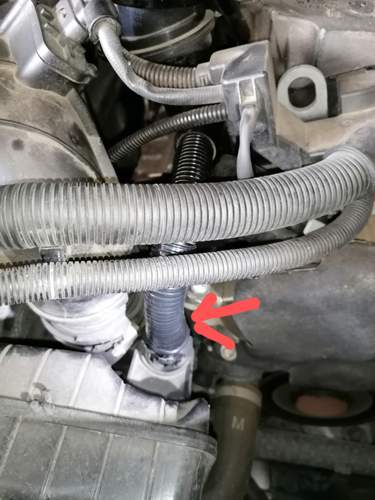

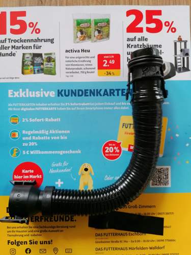

2. Mir ist bei der Demontage der Teile ein Schlauch gebrochen ( Bild hänge ich an). Steht an dem Schlauch Druck an? Habe den Schlauch jetzt erstmal mit Isolierband geflickt. Soweit hält er. Es darf nur kein großer Druck oder Temperatur anstehen. Neuen Schlauch muss ich erst bestellen.
Hat der Schlauch die Teilenummer 13717810772? Auf dem Schlauch steht leider keine Teilenummer. Habe diese Teilenummer aus dem Teilekatalog.
