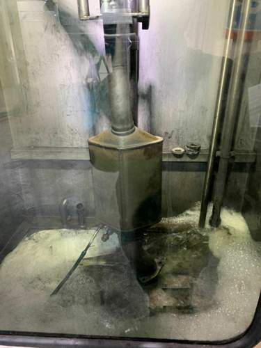

Nach 326+tkm ist mein filter jetzt auch voll.
CDYA von 02-2011, von mir ab 24tkm (06-2012) gefahren.
Bin gerade bei der reinigung des filters.
Tipp !
Sag mal Bescheid wie es war.
Veränderung hinterher spürbar?
Wo, wie teuer ?
