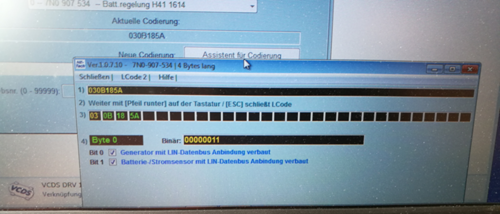

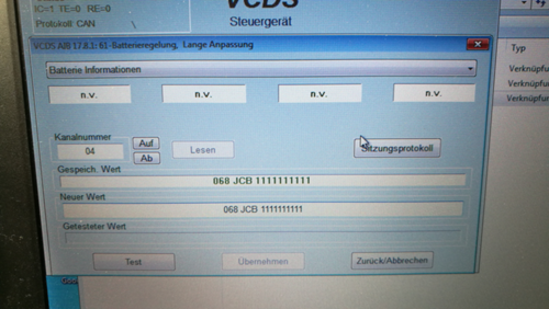

mach 070 für 70Ah, und VAO für Varta. Blendet er dir auch vor. Dann lässt du entweder die ganzen 1en, oder machst ne zehnstellige Zahl nach Belieben.
Hallo Wagi44
wo genau hast du denn die Eingabe gemacht?
im Stg-61 / Anpassung 07 / Assistent für Codierung...(da wird mir nichts vorgeblendet)
im Bereich "Lange Anpassung" habe ich mich noch nicht getraut etwas zu ändern.
(habe leider noch nicht soviel Erfahrung mit dem VCDS)

sorry, ich hatte das nicht gelesen. Du musst es in der Anpassung im STG 61 machen, über Suche oder Kanalauswahl wird die Anpassung vorgegeben. Ist gut zu finden. Da das Auto nicht meins war kann ich dir leider kein Bild mehr liefern.

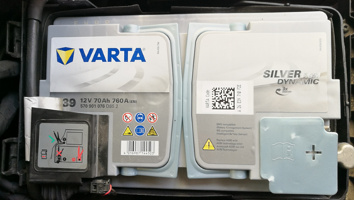

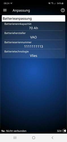

Habe das bei meinem 2015 Polo GTI ebenso gemacht. Tausch der originalen EFB Batterie gegen eine Varta AGM Silver Dynamic.
Habe die Batterie mit VCDS/OBD11 angelernt wie oben, habe nur bei der Seriennummer um eine Ziffer erhöht um von der alten Seriennummer zu unterscheiden (s. Anhang) .
Bei meinem Polo gibt es übrigens kein Steuergerät 61, die Batterieanpassung wird über das Steuergerät 19 (Diagnoseinferface für Datenbus) erreicht.
Leider habe ich das Problem dass das Startstopp - System seitdem den Dienst verweigert. Im Steuergerät wird kein Fehler hinterlegt, lediglich im Infotainmentdisplay wird die Meldung: "Betriebstemperatur nicht eingehalten" ausgegeben. Sonst gibt und gab es keine Fehlfunktionen.

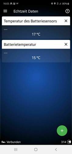

Einen Hinweis, den ich bekommen habe war der auf die Batterietemperatur, diese kann ich auslesen aber sie bleibt unverändert bei 15 °C
Kann aber durchaus sein, dass ich etwas übersehen habe...
