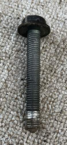

wollte eigentlich für den TüV nur "eben schnell" die Querlenkerlager beim B6 tauschen. Leider saßen die Bolzen dermaßen fest, heiß machen, Rostlöser, vor und zurück, alles nix gebracht.
Die eine Schraube hab ich dann am Stück mit 1000Nm Lösemoment rausbekommen - mit drei Gewindegängen voll mit Alu (siehe Bild). Die zweite Schraube ist natürlich abgerissen, hab noch ein paar mal ne Mutter draufgeschweißt, hat aber leider jeweils nicht lange gehalten. Deren Gewinde wird halt nicht anders aussehen.
Von euch noch jemand ne Idee? Noch weiter versuchen die andere Schraube rauszukriegen bringt wahrscheinlich nix. Könnte man den Hilfsrahmen noch weiter verwenden falls man die zweite schraube noch irgendwie raus bekommt? Ist vermutlich eh keine gute Idee, das Gewinde muss ja schon gelitten habenoder was meint ihr so?

Bolzen
Abgerissen oben
Lager

Hab ich doch geschrieben, nichts anderes hab ich gemacht. Sogar über mehrere Tage hinweg von beiden Seiten behandelt + Wärme/Kälte. Mechanische Einwirkung, soweit möglich.
Erklär mir doch mal wie du bei ner Dehnschraube, die mit Winkel angezogen ist, noch in festziehrichtung einwirken willst?
Bin gespannt, komm, klär mich auf...
ist Ausbohren eine Option? Oder ist da kein rankommen mit der Bohrmaschine?
Oder:
Jetzt, wo der Kopf eh abgerissen ist, könnte durch die fehlende Vorspannung der Schraube mit Wärme im Träger (Alu) und Kälte an der Schraube (Weicon Rostschock) sich vielleicht doch noch was lösen.
Ich hab ganz gute Erfahrung mit dem Rostschock gemacht.
Rainer
Ist mir auch schon passiert. Problem ist, dass das Ende oben rauschaut und vergammelt (s. Bild oben). Wenn man das "ungebürstet/~gereinigt" ins Gewinde zurückdreht, ist schnell Ende. Hab es damals in einer Werkstatt ausbohren lassen.

Von unten kommt man schon ran, wie man auf dem einen Bild sieht habe ich das von unten auch schon getestet. Das was raussteht plus ca. 1cm tief gebohrt. Rührt sich leider nichts, und den gehärteten schaft wollt ich dann doch nicht auch noch in der Schraube abbrechen....
Über die gesamte Länge ausbohren ginge von unten theoretisch noch, aber ob man über die ganze Länge vernünftig zentriert die Bohrung hin kriegt ist sicherlich schwierig. Und die Frage ist ja auch ob das was hilft. Wenn da son Kaltverschweisster Bereich ist wie bei der anderen Schraube krieg ich die Schraubenreste im gewinde ja fürchte ich dennoch nicht raus...

Weisst du wie die die reste der schraube die im nach dem ausbohren im gewinde verbleiben entfernt haben? Oder haben die n größeres Gewinde nachgeschnitten? (Was ich hier beim Fahrwerksteil ja so leider nicht geht)
Nein, leider nicht.
vielleicht kann man die Reste mit dem passenden Gewindeschneider raus holen. erstmal möglichst groß und mittig bohren ohne das Gewinde zu beschädigen. Mit Druckluft ausblasen. Dann den Gewindeschneider probieren.
bei mir sah das mal so aus. Das Alu Teil hatte innen aber kein Gewinde und war daher einfacher. Das ist der Rest der aufgebohrten Schraube.
Auf der anderen Seite genau die gleiche Sch...
Die Dehnschrauben flexen so dermaßen, keiine chance da irgendwo zwischen zu kommen oder irgendwie sinnvoll am Gewinde einzuwirken bevor auch da "ab" kommen wird...
Spricht irgendwas gegen Keramikpaste bei Dehnschrauben in Alu um dem Mist fürs nächste mal ein wenig vorzubeugen, oder werden die Anzugsmomente dadurch verfälscht?
Ich habe ein Alu Anti seize drauf gemacht auf die alten Schrauben. hält einwandfrei seit Jahren. Es bleibt auch drauf.
