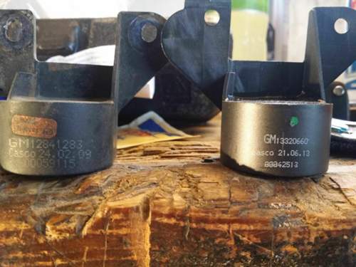

Hi gekko,
Habe einen 2009er VFL und habe mich auch mit dem Problem rumgeärgert. Abdichten des alten Sonsors hat nichts gebracht, auch nicht das erneute Einstellen der Scheinwerfer oder sonstige "Rettungsversuche".
Habe mir dann kurzerhand einen Sensor beim FOH bestellt und eingebaut (Werkzeug: Wagenheber, Werkzeug für Radmuttern, Kleine Ratsche/Knarre mit kurzer Verlängerung und 10er Nuss für den Sensor). Dann wurde das Licht noch einmal eingestellt...seitdem ist Ruhe.
Anbei ein Bild des alten (links) und neuen (rechts) Sensors. Hier sind auch die GM-Nummern zu sehen
Img-20151211-121911
warum sind das Unterschiedliche GM Nummern?
Und was ist das für ein Sensor? 13320661
Gibt es den 13320661 und den 13320660 und müssen beide getauscht werden???
Es ist ein Sensor, der sitzt an der Karosserie oberhalb der Hinterachse und überwacht den Beladungszustand des Autos...wird der Insignia voll gepackt, sackt er hinten ein, der Sensor registriert das und stellt dann über Scheinwerfersteuergerät die Scheinwerfer runter. So wird der Gegenverkehr nicht geblendet.
Die alte Version (links im Bild) hat dann bei Nässe unplausible Signale weitergegeben, was zum bekannten Problem geführt hat.
Jetzt habe ich den Sensor erneuert (also den rechten im Bild eingebaut) und alles ist gut.
Die unterschiedlichen Nummern kommen wohl daher, dass der Sensor 13320660 die neue Version ist.
