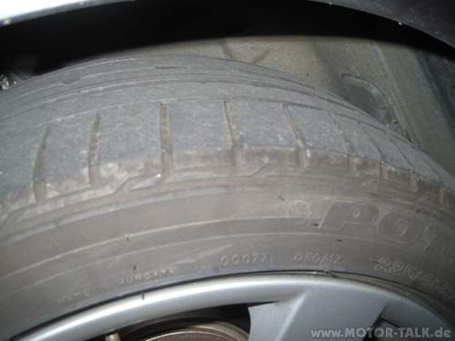

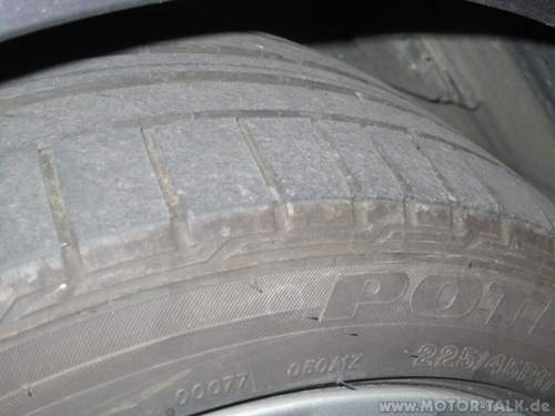

Hi Leute,
ich möchte hier mal einhaken, da ich ein ähnliches Problem mit einem 318i E90 Bj. 10/2006 habe. Also alles der Reihe nach:
- ich fahre Bridgestone Potenza RE50A (keine Runflats), rundum 225/45 R17 (DOT 39-40/08)
- der Wagen hat das Serienfahrwerk, keine Tieferlegung oder Spurverbreiterung
- Vorschäden oder Randsteinkontakte sind mir nicht bekannt
- Luftdruck vorne 2,5 bar, hinten 2,8 bar
- Laufleistung der Reifen jetzt ca. 17.000 km, bei ca. der Hälfte vorne/hinten paarweise durchgetauscht
Nun sind die Bridgestones nicht wirklich für horrende Laufleistung bekannt, aber ich habe folgendes Problem...
Auf 3 von 4 Reifen hab ich in der mittleren Rille ca. 5 mm Profi, am rechten Vorderrad sind es (so gut das mit der digitalen 2€-Schublehre messbar ist) etwas über 4 mm und außen an der Flanke sieht man mit freiem Auge recht gut, dass der Reifen stärker abgefahren ist als der linke, ich würde auf 2,0-2,5 mm tippen, messen lässt sich das leider nicht wirklich mit der leichten Biegung.
Ich denke, im Vorjahr waren die Reifen noch relativ gleichmäßig verschlissen, seit dem Frühjahr hat sich mein Fahrprofil etwas verändert und ich bin nun täglich auf einer recht kurvigen Landstraße unterwegs, teilweise auch recht sportlich - insofern ist mir schon klar, dass ich mit erhöhtem Verschleiss rechnen muss, aber ich denke nicht, dass ein so grobes Missverhältnis zwischen Links- und Rechtskurven herrscht - wenn, dann würde ich eher sagen, dass die schlimmeren (schnellen, verengenden, langgezogenen) Kurven Linkskurven sind... (EDIT: schließlich fahre ich ja hin und zurück *gg*)
Da die Flanken an der Hinterachse besser aussehen, würde ich vor dem Herbst nochmal vorne und hinten durchtauschen, um den Reifen zu "schonen" und das vordere Paar etwas länger behalten zu können...
Was würdet ihr machen - meint ihr, es lohnt sich, zum 🙂 zu fahren und ggf. eine Achsvermessung/Spureinstellung machen zu lassen oder kann sowas bei entsprechendem Fahrprofil schon mal passieren und ich sollte mir das Geld eher für neue Reifen sparen?
Am Geiz scheitert es bestimmt nicht, aber vielleicht hat ja schon mal jemand mit so etwas Erfahrungen gemacht...

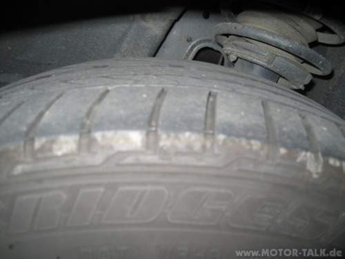

Ich hab noch ein paar Bilder, aber mir ist es nicht gelungen, das wirklich gut sichtbar darzustellen...
Rechts/vorne 1
Rechts/vorne 2
Zum Vergleich: l/v
dein luftdruck für deine reifen ist einfach zu hoch mit 2,5 bar vorne, hinten 2,8 bar bei 225/45/17
grüße

Wenn der Druck zu hoch ist, wäre der Reifen aber "ballonmäßig" aufgepumpt und eher an auf der Lauffläche platt, oder?
Ich hab die Zahlen nicht genau im Kopf, aber ich entsinne mich, dass 2,3/2,5 die Werksangaben für ein beladenes Fahrzeug sind und laut Autozeitschriften ein geringfügig erhöhter Druck sogar empfohlen wird...
Außen abgefahrene Reifen liegt meistens an versteltem Fahrwerk oder zu wenig Luftdruck (für die Situation) bei zu hoher Kurvengeschwindigkeit, egal ob nun non-RFT oder RFT. Mal eben schnell mit drei Freunden in die nächste Stadt fahren und das mit normalem Luftdruck, das ist nicht gut für die Reifen. Volllast ist im übrigen nicht nur Gewicht, sondern auch geschwindigkeitsabhängig. Nur wer verändert für so eine kurze Spritztour mal schnell den Luftdruck?
