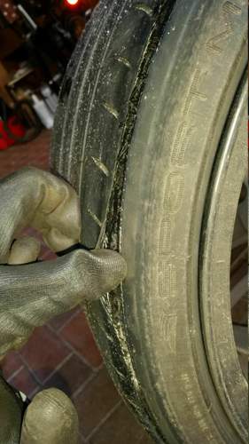

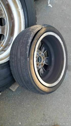

Hallo miteinander,
mir ist letzte Woche während einer ganz normalen Fahrt (keine hohen Belastungen) plötzlich der rechte vordere Reifen kaputt gegangen. Ich habe erst gedacht ich hätte mir etwas eingefahren, aber dann habe ich festgestellt, dass der Reifen innen komplett nieder ist, obwohl außen das Profil noch gut aussieht. Da es Runflat Reifen sind bin ich noch nach Hause und anschließend zum Reifen wechseln gefahren. Da Ergebnis könnt Ihr euch im angehängten Bild ansehen, absolute Katastrophe. Und auf der anderen Seite sieht es nicht besser aus, auch wenn der Reifen dort noch nicht hinüber ist.
Also war meine Vermutung, dass an der Aufhängung etwas kaputt ist und daher Sturz/Spur nicht passen (mir ist auch aufgefallen, dass die Lenkung recht schwergängig ist... auch wenn sie abgesehen davon tadellos funktioniert, hätte ich vermutet, dass es am Lenkgetriebe hängen könnte).
Daher habe ich das Alles direkt prüfen lassen, aber Spur und Sturz sind i.O. (0.5 grad Abweichung rechts vorn, nichts bemerkenswertes). Lenkgetriebe ebenso fehlerfrei.
Ich fahre Dunlop SPORT MAXX SP, also eine relativ weiche Reifenmischung, das Auto ist ein 325d e91 VFL.
Hat da jemand eine Erklärung für?
Vielen Dank schon einmal für Eure Hilfe!

Vielleicht eine doofe Frage Frage, aber fährst du oft und lange kurvenreiche Strecken? Mein Kollege fuhr jeweils 40km zur Arbeit und wieder 40km zurück. Alles nur Kurven und immer über die Berge, so schnell wie der Ford Focus es damals zuliess. Das Reifenprofil hat genau gleich ausgesehen. Innen bis aufs weisse Gewebe runter, aussen noch mehr als genügend Profil.
Die Reifen sind komplett auf Min. Die Verschleißindikatoren sind überall angerubbelt.
Wahrscheinlich auch etwas wenig Luft drin gehabt. Das geht bei den Runflat schnell aufs Material.
Tiefergelegt?

Das sieht für mich aus als ob du längere Zeit mit viel zu geringem Reifendruck gefahren wärst. Wie oft kontrollierst du diesen?

Auf meiner Fahrt liegen zwar ein paar Kurven, aber keinesfalls so, dass ich es als Bergstraße bezeichnen würde 😉 außerdem würde ich mich eher als ruhigen Autofahrer bezeichnen, die Reifen dürften bei mir eigentlich nicht so sehr leiden (natürlich gebe ich auch mal Gas, aber das ist eher die Ausnahme)...
Die Strecke ist auch nicht wirklich groß, 14km je Strecke mit Stadt/Überland ca. 50/50.
@rommulaner
Stimmt, die Verschleißindikatoren sind erreicht. Aber ich habe die Reifen bisher immer so lang genutzt, bis diese Indikatoren in etwa erreicht waren und habe daraufhin die Reifen wechseln lassen... Dieses Mal sind die Indikatoren ja gerade so erreicht und mir ist ein Reifen direkt aufgerissen, das macht mir etwas Sorgen...
Mit dem Luftdruck könntest du durchaus recht haben. Ich habe zwar immer, wenn ich aufgepumpt habe etwas mehr auf die Reifen gegeben, aber ich kann mich jetzt nicht erinnern, das dieses Jahr tatsächlich geprüft zu haben (da bin ich gerade selbst etwas erschrocken). Ich bekomme die Felgen mit Reifen direkt von einem Händler aufgezogen, der zuvor Luftdruck prüft und die Felgen wuchtet. Aber seitdem habe ich das nicht im Auge behalten, das werde ich zukünftig aber wieder tun.

Meiner hat M Fahrwerk und dazu noch Federn bekommen. Deswegen steht der Reifen tief im Radkasten und hat deswegen einen erhöten Sturz. Ist halt typisch bei BMW das er dann anfängt innen zu fressen.

Das ist normal!
BMW´s haben einfach ab Werk einen sehr hohen Sturz.
Also beim BMW immer innen das Profil kontrollieren und am besten einen Reifen mit einer bestimmten Laufrichtung, denn die kann man auch auf der Felge drehen und dann wird die andere Seite abgefahren und wenn mann das bei 4mm (innen) macht dann kann man den Reifen auch bis zum Ende fahren!
Aber keine Sorge ums Fahrwerk machen, das ist "normal"

Jap. Hatte das selbe Problem, aber komischer weise nur mit Winterreifen🙂. Aber da die reifen ca. 35 tausend KM gehalten haben ist das in Ordnung.
Aber als Tipp, schau dass du genug luft drinne hast. Vorne ist der Motor und je nach dem extrem Schwer. Du kannst in der Regel 2,6 Bar - 2,8 Bar vorne rein machen.

Bei dem Verschleißbild an der VA,würde ich die Spur/Sturz Werte an der VA lieber noch mal überprüfen und möglichst seitengleich einstellen.Nen halbes Grad Unterschied beim Sturz,wäre mir zu ungenau.Der Toleranzbereich
ist halt leider meiner Meinung zu groß gewählt.Somit muss man sich bei der Einstellung nur wenig Mühe geben.Eine gute Einstellung der Achsgeometrie merkt man besonders bei höheren Geschwindigkeiten.
Der Sturz bei den e9x ist an der Vorderachse nie zu viel, das gibt das Montagespiel am Domlager gar nicht her. Vermutlich ist der geplatzte Vorderreifen in der vorangegangenen Saison ebenfalls auf der Hinterachse gefahren worden und hat so sein Verschleißbild erhalten oder die Spur vorne passt trotz Prüfung nicht.
