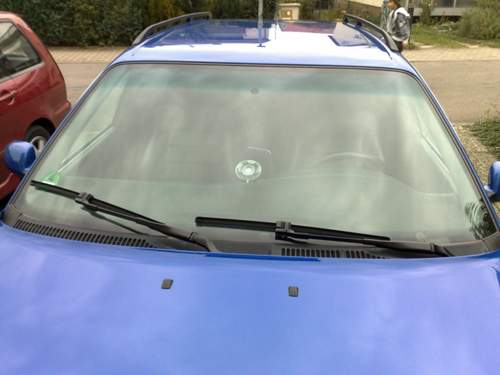

Was meinst du mit Windlauf ? Bei mir ist der nirgends dran gekommen....sah aber auch komisch aus. Normal liegen die Aerotwin ja bündig an der Scheibe gerade lang. Bei mir hat der ein Abstand dazu gehabt. War eine scheiß rumprobiererei !!

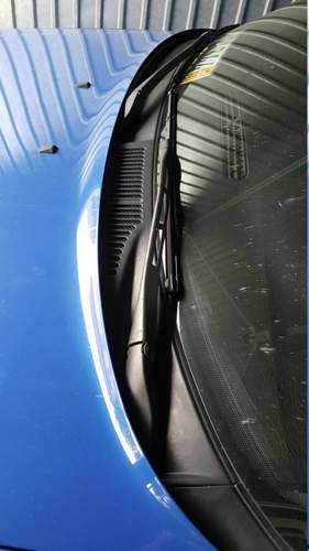

Wenn man diese Arme weiter runter setzt, so wie es gut aussieht, dann schlägt der Beifahrerwischerarm unten am Windleitblech an. Das meinte ich damit.
So wie er auf dem Bild ist, passiert gar nichts. Sieht aber wie gesagt nicht grad toll aus. Ich bin noch am überlegen ob ich mir die Bosch Nachrüstwischer hole oder die so wieder montiere oder evtl. auch umbaue. Was auch bei Metin auf der Page zu sehen ist das der Wischer auch nicht komplett anliegt und auch etwas von der Scheibe abhebt was sicher nicht zu ändern ist. Der Wischer bei Ihm ist deutlich weiter unten als bei mir.

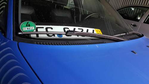

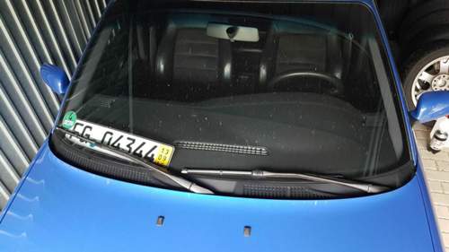

So, ich versuche mal dem ersten Beitrag vom Handy aus und mit Fotos. Vom A4 hab ich keine Bilder gefunden, allerdings im Anhang die momentan am Plusi verbauten Wischer vom D3, diese liegen auch an der BeifahrerSeite kmpl. an, ich glaube ich habe die mit 590mm verbaut, macht ein super Wischfeld ohne anzustoßen und nur kleines Dreieck unten. Liegen auch nirgends auf, allerdings Konus geweitet damit die am C4 passen und auch nicht an der Haube schleifen sowie Winkel geändert weil die eigentlich kmpl. anders sind.

Was man nicht genau erkennen kann ist am Wischerarm Rechts Mitte ob er da beim Wischen au den Windfänger kommt bei jeder Geschwindigkeit. Das sieht sehr knapp aus.
da trifft nirgends nix an, wurde wie gesagt der Guß kmpl. geändert bis alles korrekt und ohne schleifen ging, weder an Haube noch unten.

Das sind dann 580/590 Wischer ?
Richtig, ich hielt das für die exclusivste Variante den Plusi zu veredeln.
Hatte die gebraucht in der Bucht geholt und auch farblich perfekt gemacht mit einem leicht matten schwarzton.
Ich fand die Wischer dann so geil, das ich mir gleich einen S8 D3 gekauft hab mit den Wischern.. :-)

Du hast aber die Wischarme nicht irgendwie verbogen oder anderweitig verändert.
Also Wischerarme vom A8 D3 und die dazu gehörigen Wischerblätter ( 580/590 ) und das kommt dann so raus.
Gefällt mir wirklich gut 😉
Wer lesen kann ist klar im Vorteil...
Wie ich schrieb ist alles kmpl. geändert worden, also auch den Winkel angepasst, sonst würde der Fahrerwischer nach oben stehen und auch der Anstellwinkel ist beim D3 anders, da die Scheibe in einem anderen Winkel zum Wischergestänge steht.
Gebogen ist was für Hartzi`s
Ich habe ordentl. gesägt und sauber wieder zusammengefügt, die Naht verschliffen und als Finish wie gesagt der matte Lack, der wunderbar und wie original zum schwarzen Blech passt, eben exclusiv wie der Plus selbst :-)
