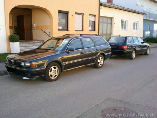

Seit 10 Tagen steht der Wagen, was mir sehr weh tut, wenn man täglich unterwegs ist, hab ein ordentliches Schlagloch erwischt und an der Beifahrerseite beide Felgen durchgeschlagen. Sie wurden zum reparieren eingeschickt und warte jetzt täglich auf das klingeln vom Handy.
Da ich ja noch n Wagen auf Wechselkennzeichen hab, fahr ich halt momentan mim Po..oschlitten spatzieren 😉
Das wies hier eigentlich niemand und an den Hersteller und das Model werden sich auch die wenigsten erinnern, zuminders die jüngeren User hier - na wer kennt die Karre?
2x-black-pearl-4
Hab auch grad erst den 30er hinter mir, aber den kenn ich noch. Mitsubishi Sigma 😎
Ist doch auch eine wunderbare Reisekutsche, oder?
Jepp, einfach genial das Ding, die Kiste schluck Bodenwellen wie n Ami 🙂
Hab ihn mitm Automaten und in Vollausstattung - dem fehlen nur die Flügel...
Der Verbrauch ist halt nicht zu vergleichen mitm AEL 😰 😁
Der wurde ja hauptsächlich für USA gebaut glaub ich. Fällt ja unter "Obere Mittelklasse".
Bei uns fuhren da nicht so viele herum.
Was hat der für eine Maschine? V6?
