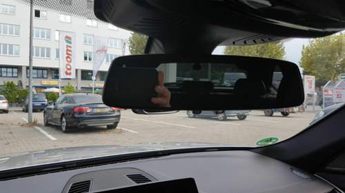

Wie unauffällig lassen sich die Kameras denn einbauen? Ich möchte nicht, dass ich die Kamera dauernd im aktiven Sichtfeld habe. Wenn das z.B. unterhalb des Innenspiegels wäre, muss das doch stören oder nicht? Und zu weit hintern Spiegel wird man das ja nicht einbauen können, weil dann die Kameras im Spiegel gestört werden... Habt ihr mal Fotos von Euren Installationen, auch wie das aus etwas Entfernung aussieht?
So wurde es zum Beispiel bei mir eingebaut. Nach Einbauanleitung würde es mich stören.
20180831-184418
20180831-184234
Ja so könnte ich mir das vorstellen. Aber es wird doch nen Grund haben, warum das laut Anleitung beim G3x neben den Spiegel muss. Hängt das mit den Kameras am Spiegel zusammen je nach Zusatzausstattung? Hast Du das DAP?
Keine Ahnung, hatte gesagt es soll unter den Spiegel, mein 😁 hat es gemacht.
Habe nur DA ohne Plus.
