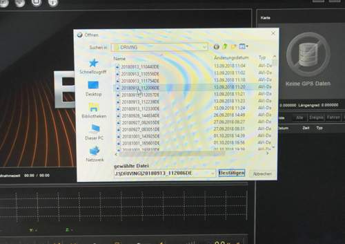

Weißt eigentlich jemand wie oder mit welcher Software man die Aufnahmen bearbeiten kann?
Die Dateien werden in 1 minutige Abschnitt gespeichert und lassen nur aufs Handy übertragen.
Ich habe die msd karte ins Computer gesteckt dort sehe ich nur die Front kamera könnte keine Dateien von hinteren kamera finden?

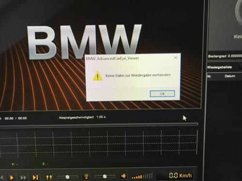

@see-kay schrieb am 3. Oktober 2018 um 19:28:22 Uhr:
Advancedcareye.com
Vielen Dank, aber wenn ich da ein Datei offnen will, bekomme icd die meldung, "Keine datei zu wiedergabe vorhanden"
kann mich einer weiter helfen?
mit windows media player kann ich die dateien abspielen aber eben vorderkamera.
gruss
@sizzzle schrieb am 4. Oktober 2018 um 07:44:29 Uhr:
mit windows media player kann ich die dateien abspielen aber eben vorderkamera.gruss
Gleiches Problem! Tipps wären hilfreich!
Alte Software funktioniert mit der ACE 2 nicht.
Hatte die fehlende Software schon beim BMW bzw. bei Nortel bemängelt.Angeblich würde aufgrund von Marktanalysen die Akzeptanz der Software nicht widergespiegelt. Gibt halt jetzt keine. :-(
Der Stream von vorne und hinten muss angeblich auch in einer Datei liegen, aus Gerichtsverwertbarkeit Gründen. Mit ein wenig know how und dem VLC Player kann man Front und Rear splitten, und mit anderen Tools die einzelnen Sequenzen zusammen setzen.

GPS Geschwindigkeit und GPS Koordinaten laufen ja im Stream mit.
Im VLC siehst du die Daten in Echtzeit mitlaufen.
Im Netz findet man Software, aber naja. Was richtiges professionelles fehlt halt.
