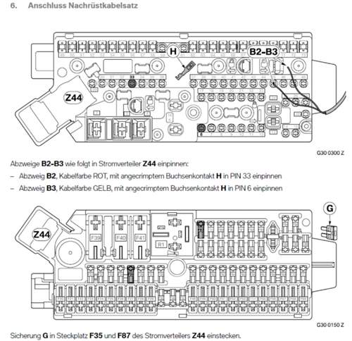

Hat irgendeiner zufällig die EBA für die neue 3.0 Version zur Hand ?
https://www.ace-30.com/.../manual_bmw_ace3_pro_gr.pdf
Danke, ich meinte eher die Einbauanleitung als die Betriebsanleitung.
Ach so, dazu kann ich nur die Kabelanschlüsse beitragen, falls Du die nicht schon hast.
Wurde letztens im G30-Forum gepostet.

Gibt es eine offizielle Info, für welche Baureihen die ACE 3.0 vorgesehen ist? Sind es nur die "G"-Baureihen? Mein F36 wird als nicht kompatible ausgewiesen auf der Webseite von BMW.
Ich habe die 2.0 in meinem F31. Macht es Sinn auf die 3.0 umzusteigen?
@ZZ22 schrieb am 7. August 2022 um 14:55:05 Uhr:
Ich habe ACE 2.0 so eingebaut. Wollte nur wissen ob die 3.0 genauso angeschlossen wird am Stromverteiler.
Der Rest ist ja autark.

Auf meine Frage:"Meine Frontcam ist defekt. Kann man die ACE 3.0 bzw. die ACE 3.0Pro mit der vorhandenen Heckkamera ACE 2.0 kombinieren? Muss bei Einbau der ACE 3.0 (Pro) statt einer defekten ACE 2.0 auch der gesamte Kabelbaum erneuert werden, oder kann dieser weiterverwendet werden und spart man sich das mühsame Kabelverlegen" kam die Antwort der Hotline :"leider muss das komplette System ersetzt werden, die Teile der ACE 2.0 sind nicht kompatibel zur ACE 3.0."
