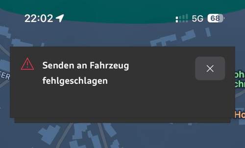

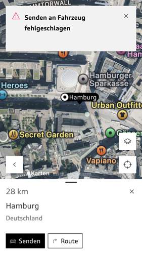

Hallo zusammen, ich habe eine vFL von 2019. Normalerweise kann ich immer über die MyAudi App Adressen an mein Auto senden. Ich habe festgestellt, dass es seit gestern (12.03.2025) nicht mehr funktioniert. Ich kann den Status vom Auto aktualisieren und die App scheint normal das zu tun was sie soll. Nur das Adresse senden wird mit dem Fehler quittiert:
“Senden an Fahrzeug fehlgeschlagen”
Gibt es bei Audi aktuell ein Problem oder ist das nur bei mir so?

Ich habe von Audi eine Antwort bekommen Das Problem sei mit der neuesten App 4.32.0 behoben. Tatsächlich kommt beim Senden keine Fehlermeldung mehr, gesendet wurde das Ziel aber schon vorher, trotz Fehlermeldung.

Moin, die Fehlermeldung sieht so aus. Aktuell habe ich noch die MyAudi App Version 4.31.
Ich prüfe gleich mal, ob mit dem Update der Fehler weg ist.

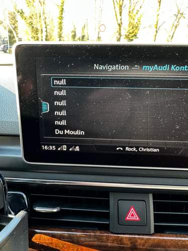

Ich muss im Auto, bei der Zieleingabe, auf MyAudi Kontakte oder so Ähnlich klicken, um diese Ziele nutzen zu können.
Habe auch das selbe Problem…mein mmi speichert nicht mehr die Zugangsdaten und zeigt mir auch nicht mehr meine Ziele an. In der App selbst fehlt auch die Funktion. Man kann zwar mit der neuen App Version Ziele senden aber man kann diese nicht über das mmi nutzen
Dann bist du nicht alleine. Bei mir ist genauso. Anmeldung ist überhaupt nicht möglich. Weder per Emailadresse noch per Audi PIN. Ich habe den Support auch angeschrieben. Dafür werden die Adressen aus der App ohne Fehler versendet. Wirklich toll gelöst.

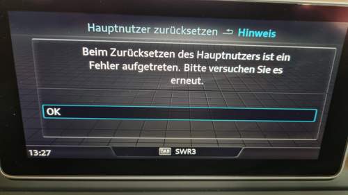

Da ich dies leider erst jetzt hier gelesen habe, dachte ich, das an meiner Verbindung im MMI etwas nicht stimmt. Da die Anmeldung nicht ging und es hieß, die Benutzerdaten seinen falsch, habe ich versucht den Hauptbenutzer auf Werkseinstellung zurück zu setzten. Das lief bei mir leider mit Fehler schief.... "Beim zurücksetzten des Hauptnutzers ist ein Fehler aufgetreten. Bitte versuchen Sie es erneut...."
Seit dem habe ich von der App keinen Zugriff mehr aufs Auto.... Anmelden im MMI klappt auch nicht mehr... Ich kann den 10- Stelligen Code nirgends mehr eingeben, da der Hauptbenutzer nicht richtig entfernt wurde. Hatte das schon mal jemand und hat mir hierzu eine Lösung?
Audi habe ich hierzu ebenfalls schon mal angeschrieben und warte auf Antwort.

Ja mein Problem ist, das ich abgesehen von den Zielen absolut keinen Zugriff mehr per App zum Auto habe.
In der App heißt es nur, daß ich die Einrichtung am Auto abschließen muss. Dies wiederum geht nicht. Ich kann den Hauptnutzer nicht mehr löschen und nicht mehr korrekt anlegen....
