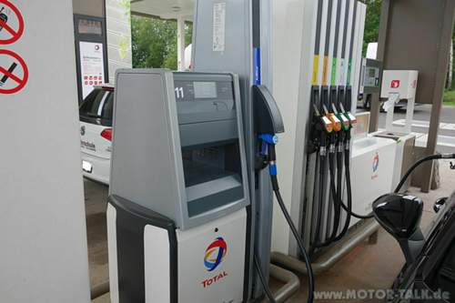

Total
18439 Stralsund, Greifswalder Chaussee 122
mit Bild im Anhang
@Alanin
Deine Karte ist super! Ich habe die beiden oben genannten Tankstellen eingetragen. Leider habe ich bei der Esso das Wort "Straße" als "str." abgekürzt. Ich sehe nicht, wo ich das editiren kann.
@all
Ich hoffe, dass bei den Mineralölkonzernen ein schnelles Umdenken stattfindet und sich die Adblue-Pkw-Säulentechnik bald weiter durchsetzt, vor allem wenn nach und nach immer mehr Pkw mit SCR-Technologie auf den Markt kommen. Das Hantieren mit Flaschen und Kanistern ist doch unkomfortabel.
Total-adblue-pkwsaeule

Ich habe letzte Woche bei Total in Stuttgart 14 Liter getankt, das hat genau 5 Minuten gedauert.
Ich weiß garnicht was mansche da für Probleme haben. Da kleckerte nichts und es ist auch nicht übergelaufen!

@525dAE60 schrieb am 02. Dez. 2016 um 17:22:40 Uhr:
War das evtl. eine Zapfsäule für PKWs? Ich wollte nächstes mal auch probieren an der Zapfsäule zu tanken, habe aber etwas Schiss wenn ich hier die Berichte über fehlgeschlagene Versuche lese.
@Drigga schrieb am 25. Dezember 2016 um 22:35:47 Uhr:
Ja, ist eine PKW Säule!!! Geht völlig problemlos, keine Angst.
