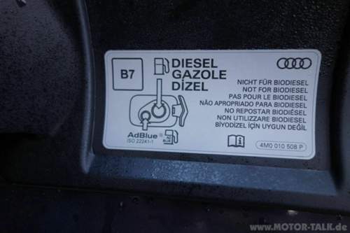

@Tom E61 schrieb am 26. Februar 2018 um 22:32:26 Uhr:
Was ist denn der Unterschied zwischen LKW- und PKW-Adblue?😰
Sollte kein gepanschtes Zeug sein (Vielleicht gibts Sparfüchse, die versuchen mit einem höheren Wasseranteil die wässrige Harnstofflösung zu strecken), sondern ISO 22241-1 entsprechen. Steht bei VW /Audi-Fahrzeugen auch auf dem Verschluss bzw. der Innenseite des Tankdeckels.
Adblue-iso-22241-1
Adblue-audi-vw
