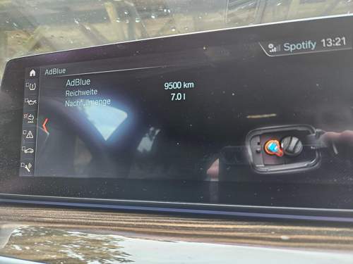

Hallo zusammen.
Ich finde nirgends eine verlässliche und 100% genaue Information zur Füllmenge des Adblue Tanks.
Ich finde nur angaben zwischen 17 und 21,5 Litern. In der Betriebsanleitung steht ebenfalls nichts. Und wenn ich bei Leebmann nach dem Ersatzteil schaue, steht auch keine Angabe zum Adblue Tankinhalt.
Der Hintergrund ist.
Ich möchte dem Adblue ein Additiv zugeben was die Kristallisierung verhindern soll. Also durch alterung und Temperatur.
Dies ist ist mit 1/400 angeben. Also 0,25%. Dazu muss ich aber wisen wieviel denn überhaupt rein passt.
Habt Ihr dazu eine genaue und verlässliche angabe. Bei meinem alten F11 waren es 16 Liter.

Meiner zeigt an wieviel ich nachkippen kann. Ist das nicht bei allen so?
20250607
Das das ist bei mir auch so....
Aber darum geht es mir ja nicht, sondern um die Gesamtfüllmenge.

...auch im BMW-TIS steht nur, dass die Volumina modellspezifisch sind.
Man kann es feststellen, indem man den AdBlue-Vorrat bis zum Einsetzen des "Warn-und Abschaltszenarios" aufbraucht.
Warnstufe 1:
DieRestmenge von2,4 l sollte unter allen Umständen für eine Restreichweite von 2.400 km ausreichen. Der Fahrer erhält eine Check-Control-Anzeige der Prioritätc 1 (weiß), ohne Anzeige der verbleibenden Restreichweite.
Check-Control-Anzeige:“AdBlue Reserve"
Warnstufe 2:
Wird der Füllstandslevel “leer” unterschritten, erhält der Fahrer eine Check-Control-Anzeige der Priorität 2 (gelb).Es wird “Nachfüllen” und die verbleibende Restreichweite angezeigt. Es befinden sich noch ca.1,6l im Aktivtank, was im Normalfall eine Reichweite von ca.1.600 km ermöglichen würde. Tatsächlich wird aber nur eine Reichweite von 800km angezeigt, um eine Sicherheitsreserve zu haben.
Check-Control-Anzeige: “AdBlue nachfüllen, Reichw.:800km”
Warnstufe 3:
Check-Control-Anzeige: “AdBlue nachfüllen, Reichw.:———” Gleichzeitig wird auch eine Handlungsanweisung ausgegeben:
“AdBlue nachfüllen.” “Motorstart ohne AdBlue nicht mehr möglich. AdBlue muss nachgefüllt werden. Zum nächstgelegenen Service fahren.
Abschaltszenario:
Wenn die Reichweite "0km" erreicht ist, wird der nächste Motorstart unterbunden, allerdings nur, wenn der Motor mehr als 3 iMinuten abgestellt war. Dies dient dazu, um evtl. noch einer Gefahrensituation zu entkommen.
Resttankinhalt ca. 0,8l.
Nach Wiederauffüllen ist das Gesamttankvolumen bekannt.
Die Angaben beziehen sich auf die Erstversionen des SCR-Systems. Der G31 dürfte Version SCR04 oder 05 haben. Die Kriterien des "Warn- und Abschaltszenarios" folgen m.W. allgemeinen Vorgaben - sollten also unverändert sein.
M.W. haben alle G30/31 sowohl den Aktiv- wie den Passivtank und damit ein kombiniertes Reduziermittelvolumen von 21,5 l.
Zumindest für mich stimmt es definitiv, weil ich war noch nie in irgendwelchen Warnbereichen, habe immer vorsorglich nachgefüllt und hatte dabei aber schon Nachfüllmengen von >>16 l.
Das haut mit den Volumina, die in der Warnkaskade angegeben sind also anders nicht hin.

Ich musste eben nachfüllen.
Dreisatz auspacken.
Bei vollem AdBlue hat mein G30 eine Restreichweite von 13.000 km.
Bei 15 Liter Nachfüllmenge sind es 2.500 km Restreichweite.
Das Fassungsvermögen des AdBluetanks sollte somit leicht auszurechnen sein;)

Ich habs jetzt rausbekommen. Es sind tatsächlich 21,5 Liter Gesamtvolumen
