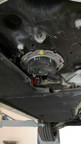

AdBlue Systemstörung - Kein Motorstart in 1000 km
Audi A6 C7/4G
Dachte erst der Behälter ist leer, aber nachdem aufgefüllt wurde und der Fehler noch da ist scheint das problem wo anders zu liegen.
Da bin ich gestern und heute mit dem "hervorragenden" Kundenservice von Audi in Kontakt gekommen. Termin nicht vor nächste woche (drei Werkstätten in Frankfurt) Mietwagen geht auch nicht... Aber ich habe ja die Mobilitätsgarantie ... wenn ich also am Woend liegen bleibe (mit einem Neuwagen!!) werde ich abgeschleppt und erhalte dann einen Ersatzwagen?! Das finde ich eine ziemlich schwache Leistung...
Aber zurück zum Thema... Habt Ihr eine Ahnung woran es liegen könnte. Auch die Aussage aus der Werkstatt der Fehler kann nicht ignoriert/Gelöscht warden verwundert mich...

@sd400 schrieb am 23. Juni 2021 um 18:34:48 Uhr:
Eine Frage habe ich noch, wenn ich mit VCDS auf die Stellglieddiagnose gehe, und die Pumpe ansteuere, höre ich die dann?
Bei mir tut sich nichts.
Die 39,98% sind so ca. 7 Sekunden da und dann springt er bei der Ansteuerung auf 0.00%
Ich glaube wir haben genau den selben Fehler! Willst du jetzt doch direkt die Pumpe tauschen? Oder erstmal ein Update probieren?

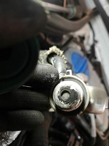

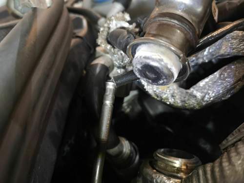

Meine Pumpe macht auch keine Geräusche beim ansteuern. Habe heute mal das Einspritzventil ausgebaut und gereinigt hat aber nichts gebracht (auch nicht mit der 2000-3000rpm fahrt) naja 700km habe ich noch.
Also ich habe heute erstmal nur die Pumpe geordert. Soll morgen da sein. Werde die wahrscheinlich am Sonntag einbauen.
Direkt bei Audi? Was hat die gekostet?
Bei VW. Hat knapp 800€ gekostet. Der aus Litauen ist ja leider zur Zeit abwesend.
