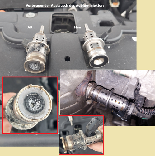

Folgendes Problem. Gestern auf der BAB kam die MKL mit den Fehlern P20EE und P2BAD. Nach einer Minute später dann die AdBlue Warnung im Cockpit.
Die beiden Fehlercodes gelöscht, die AdBlue Warnung ist aber immer noch da. Dann auch vorsichtshalber kurz vor Toreschluß zur Werkstatt, welche nochmal den Fehlerspeicher ausgelesen haben -> Keine Fehler, nur die Meldung im Cockpit. Heute morgen nach ca. 30km Fahrt kam nun die Meldung "Motorstart verhindert in 800km". Die MKL ist immer noch aus und seit dem Löschen der beiden Fehlercodes und kamen auch nicht mehr wieder.
Weiß jemand ob und wann (wie lange?) das System sich wieder anlernt, wenn z.B. die FCs nicht mehr auftauchen? Oder komme ich hier um den FOH nicht mehr herum?

Also der Systemtest war FAIL. Die Menge an AdBlue wurde an der Düse gemessen, da waren es ein paar ml zu wenig im Vergleich zur Vorgabe von Opel. Um die Pumpe auszuschließen wurde auch die Fördermenge der Pumpe gemessen die war über den Sollwert, wie auch der Pumpendruck um die 5 bar.
Der, so habe ich es verstanden, NOX-Effizienzwert muss bei mind. 75% liegen und der bei meinem Fahrzeug gemessene war um die 63-67%.
Es wird jetzt vermutet daß es an der Düse liegt. Die hat zwar schon die neue Nummer, aber hat halt ein paar ml zu wenig. Die NOX Sensoren schließen sie anhand der NOX Messwerte vor und danach erstmal aus.
Die Düse kostet ... um die 500 EUR Netto. Irre.
500 €? Ist ja irre. Ich habe vorsorglich bei Google mal nach einer Adblue Düse für meinen Insignia A mit B20DTH Motor gesucht. Dort gibt es Ergebnisse im Bereich 180 €.
Vielleicht findest du ja auch was passendes.
Hast du ein Additiv für Adblue verwendet? Etwas, das die Kristallisation verhindert? Oder nicht? Vielleicht ist die Düse einfach verstopft. Entfernen und mit Wasser auswaschen würde helfen …
Did you use additive for Adblue? Something to prevent crystalization? If not, maybe nozzle is just cloged, removing and washing with water would help...
Laut Werkstatt sind da keine Kristalle. Auch im Rohr befanden sich keine Ablagerungen. Ist es trotzdem möglich, daß die Düse verstopft ist? Ohne, daß es zu sehen ist?
EDIT: Nein ich habe bis dato noch kein Additive verwendet.
Eines habe ich vergessen zu schreiben, da AdBlue haben sie auch getestet, das war in Ordnung.
