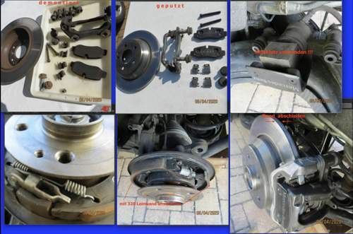

Wer den Wagen einmal nach oben gewuchtet hat, sollte -außer andere Räder anzuschrauben - doch wenigstens mal den Sattel zerlegen und reinigen, sowie die verosteten Scheiben "putzen" !
W447 Parkbremse pflegen!
Nachtrag:
"Sonntagsauto" aus 3 / 2015 mit 35 000 km
Einziger Verschleiß-Warner v o r n rechts am V250
Vo re 330er Scheibe
Entrostet & entkeimt
