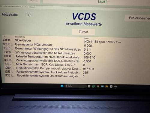

Abend zusammen, leider hat es meinen B8 mit dem Adblue Fehler nun auch erwischt, es handelt sich um einen MJ2017 mit dem 190PS DFCA, motorsteuersoftware ist (wieder) die erste, 1195 (hatte vor etwa 4 monaten die 1195 aufspielen lassen, vorher war die 2011 drauf, abgesehen davon das evtl deswegen jetzt auch der Fehler aufgetaucht ist läuft der Motor mit der 1195 spürbar besser). Auf einer längeren gemächlichen Rückfahrt aus dem Kurzurlaub kam bei ca 100km/h die bekannte Meldung kein Motorstart in 1000km. Ich habe wohl alles falsch gemacht laut dem Thread hier was man falsch machen kann: habe am 27.01. adblue vollgetankt (zwei mal klick mit der lkw zapfpistole). Seitdem aber bestimmt schon mind 1000km gefahren und jetzt die Fehlermeldung. Ich bin insgesamt ein sehr ruhiger und sparsamer fahrer, 90% der fahrten sind pendelfahrten von 45km zur Uni/Arbeit/Freundin. Die meldung kam wie gesagt nach langer ruhiger fahrweise und anscheinend überfülltem tank. Ich war gerade auf der bühne und konnte keine optischen Schäden feststellen. Wie gehe ich am besten vor? Die Konditionierungsfahrt habe ich bestimmt 5 mal probiert, bisher ohne erfolg. Was sehr merkwürdig ist, wenn ich den/ die fehler lösche bleibt die lampe an, wie kann man das ganze überhaupt richtig zurücksetzen? Ich habe schon alle Grundeinstellungen probiert/zurückgesetzt aber der fehler im KI ging nie aus, Batterie abklemmen hat auch nicht geholfen. Ich habe jetzt vor folgendes zu tun was hoffentlich sinnvoll ist: adblue tank ablassen und eine geringe menge (~5L Kanister?) wieder auffüllen. Geht das zB indem man die markierte verbindung im Bild abzieht? Dann nochmal fehler löschen, scr alles in der Grundeinstellung zurücksetzen. Ist meine vorgehensweise eine gute idee oder soll ich lieber direkt nach einem neuen nox sensor/einspritzventil was auch immer gucken? Ich bin für jede hilfe dankbar und werde auch weiter hier berichten.

Hier im Anhang die weiteren, teilweise für mich widersprüchlichen, Fehlermeldungen/Messwerte.
Der Fehler Wirkungsgrad zu gering kann durch vieles verursacht werden. Nox Sensor, Einspritzventil, Fördereinheit im Tank, Adblue Qualität oder der SCR Kat selbst.
Ließ mal die Messwerte während der Fahrt aus. Motor muß betriebswarm sein. Folgende Messwerte sind interessant:
Nox Konzentration ppm vor und nach Kat(wenn vorhanden)
Druck im System. (Sollte um die 4-5 bar haben)
Die Nox Konzentration vor Kat sollte deutlich höher sein als nach Kat. Aber keinen - Wert anzeigen so wie bei dir. Zumindest nicht während der Fahrt.
Sonst mal das Einspritzventil ausbauen, könnte sein dass es verstopft ist oder der Kat sehr viele Kristallisierte Rückstände aufweist, so dass kein Adlue mehr in den SCR Kat kommt. Tritt oft durch eine sehr sparsame Fahrweise durch geringe Temperaturen auf.
Das Ventil kann man auch ansteuern und dabei schauen ob es Adblue einspritzt. Darauf auch auf das Spritzbild achten. Weiß aber nicht ob es mir VCDS möglich ist.

Okay danke, mit welchem tester ist es denn sicher möglich? Nur odis? Das ventil müsste ja eigentlich schon mit vcds ansteuerbar sein, würde mich doch sehr wundern bei nem 2016er mqb fahrzeug wenn odis/vcp von nöten ist. Ich gucke mal in die stellglieddiagnose. Ich werde gleich auch mal die Messwerte auslesen. Weiß hier jemand ob man mit VCDS diese km sperre zurücksetzen kann bzw man dann den Motor nochmal starten kann? Es gibt im Motorsteuergerät einen Anpassungskanal der so viel heißt wie scr sperre zurücksetzen (genauen wortlaut weiß ich grad nicht mehr). Wenn das gehen würde kann man ja ruhigen Gewissens zumindest erstmal mit dem auto weiterfahren, ich will es aber auch nicht ausprobieren. Hier hatte ja jemand mal geschrieben das er es hinbekommen hat das man den motor trotz fehler dann durch den reset wieder starten konnte und die adblue reichweite dann bei 50km stand

Habe jetzt heute einen neuen tank und einspritzventil eingebaut, fehler immer noch da… was mir aufgefallen ist das ich keine werte nach kat zum nox sensor bekomme, ich kann zum nox sensor nach kat nur die statusbits in der anapassung anzeigen lassen, kann es sein das dee nox sensor nach kat einfach defekt ist? Oder kann es sein das der nichts anzeigt? Ist der nox sensor nach kat der im bild markierte? Wenn nein, wo sitzt dieser? Seit dem tausch des tanks habe ich zusätzlich einen elektrischen Fehler bezüglich des tanks der sich nicht löschen lässt bzw direkt immer wieder kommt. Würde jetzt als nächstes den nox sensor nach kat falls es den gibt tauschen…
