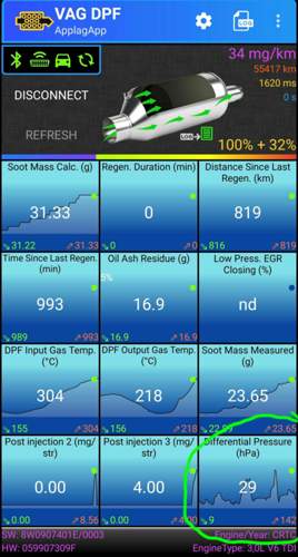

Meiner startet die Regeneration unterschiedlich, Mal bei 28g aber auch schon erst bei 31,3g (errechnet). Laufleistung 60 kkm.
Screenshot-20210922-142425-gallery
Kann auch höher gewesen sein, bin mir da nicht mehr ganz sicher. Ich hatte danach ein paar Fahrten mit VCDS gemacht und da sind mir die 26g im Kopf geblieben. Ich kann ja nochmal mit der App das ganze machen...
Im allgemeinen hatte ich mich jedenfalls gewundert, dass die Abstände so groß waren. Liegt aber wohl auch an meinem Fahrprofil, fast nur Autobahn...
