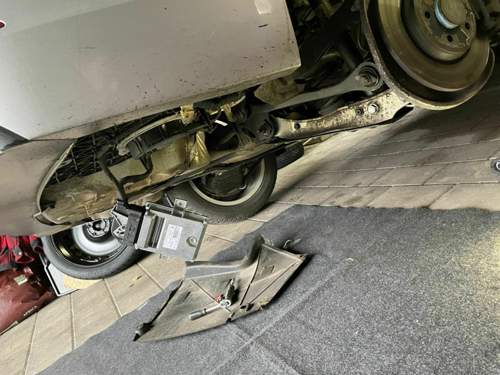

ich hatte den besagten Fehler Anfang Januar "AdBlue Störung, kein Motorstart in 1000 km"
das ging paar Tage so, bis dann der Zähler anfing runter zu zählen.
Fehler in einer freien Werkstatt ausgelesen: P21CA00 (bereits mehrfach erwähnt)
"Reduktionsmittel-Steuergerät Versorgungsspannung sporadisch"
Fehler gelöscht, kam aber sofort wieder, die freie Werkstatt konnte weiter nichts machen.
Also zum "Freundlichen" (so nennt man die ja hier 😁)
Mal eben schnell Fehler ausgelesen mit der Randnotiz "worst Case, müssen Tank inkl. Steuergerät neu machen, 2.300€" daraufhin habe ich mir alles in diesem Beitrag durchgelesen und auf eigene Faust das Steuergerät für 240€ neu bestellt 4M0907355 D (Index B, war vorher bei mir verbaut)
Beim bestellen mit meiner KFZ-ID, über Audi-Verteilzentrum Online, sagte mir man auch zuerst STG Index D würde nicht passen, weil STG Index B verbaut worden ist. Dank euch wusste ich aber, dies ist nur die neue Ausführung und sollte passen. Aber was mit welchem Index und Hardware wie zusammenpasst, weiß ich leider auch nicht, war jedenfalls egal denn:
Neues Teil eingebaut, 4 Motorstarts und der Fehler war weg, weiter sonst nichts gemacht! nach nun 600km und zwei Wochen keine Fehler mehr! 🙂
Noch was zum STG und Index, auf der Seite wo ich neu bestellt habe:
4M0907355 B mit altem Index B -> 480€ (aber wohl nicht auf Lager, war Original bei mir verbaut…)
4M0907355 D erwähnter Index D -> 240€ (habe ich bestellt)
4M0907355 E -> 490€ (E ist wohl die neuste Version) ich habe aber auf den bewährten D Index vertraut, da hier von euch erwähnt!)

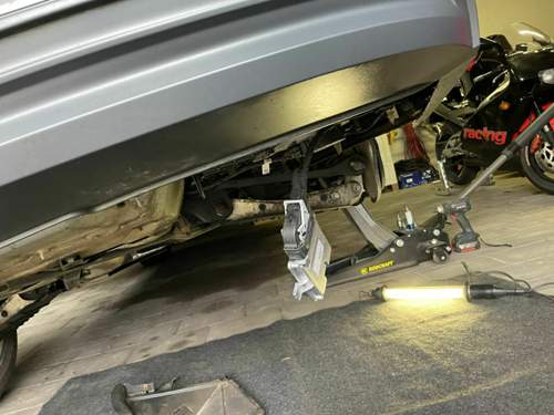

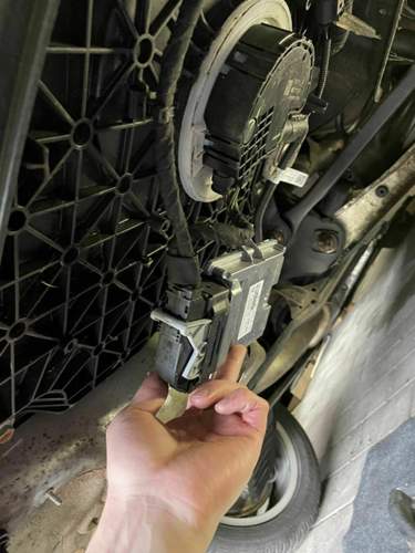

Einbau war sehr einfach, hinten rechts beim Reifen unterhalb des Autos, ein Verkleidungsteil entfernen. siehe Bilder. Ich hatte den Reifen runtergenommen, dann ging es noch einfacher, wäre aber nicht nötig gewesen. Auf den Bildern ist die Einbauposition zu sehen, sowie das alte Teil, hab nachdem das neue funktionierte das alte aufgemacht, leichte Korrosionsspuren.
So war es jedenfalls bei mir, Audi sucht nicht den Fehler im Detail, sondern wechselt direkt alles, dann ist jede Fehlerquelle auf Verdacht „repariert“ und der Kunde kotzt!
