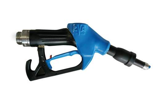

Hat jemand Erfahrung damit, AdBlue selber nachzufüllen? An diversen Tankstellen gibt es Zapfsäulen mit Zapfpistolen, die nicht unbedingt in den AdBlue-Einfüllstutzen passen und wohl überwiegend für LKW gedacht sind. Das Tankstellen-AdBlue ist deutlich günstiger als das AdBlue in Kanistern. Mercedes-Benz-Preise sind vermutlich vergleichsweise astronomisch.

@Stony_07 schrieb am 26. August 2017 um 09:46:55 Uhr:
Ich hab bislang auch dreimal an AdBlue LKW Zapfsäulen getankt. Die Pistole passte perfekt. Echte PKW Säulen sind mir noch nicht bewußt begegnet. Ich wäre auch nicht bereit, eine solche Preisdifferenz hinzunehmen.
Es gibt extra PKW Ad blue Säulen,die haben einen dünneres Füllrohr und das Rohr hat einen Spritzschutz
der über den Einfüllstutzen des Fahrzeugs geht.Das ist der einzige Unterschied,die LKW Pistole passt beim GLK auch ,hat nur keinen Spritzschutz so das zum Schluss flüssigkeit rausspritzen kann.
Vom Preis her ist die Tanksäule die günstigste Alternative.
@Der_MIchi schrieb am 3. August 2017 um 13:21:36 Uhr:
@rick72ju schrieb am 3. August 2017 um 12:49:37 Uhr:
Die LKW Zapfpistolen haben alle eine dünnere Spitze die in den Tankstutzen passt.
Das stimmt definitiv nicht! Ich würde eine PKW Zapfsäule suchen, um nicht an der LKW-Zapfsäule zu erkennen, dass der Stutzen nicht passt.
Michael
Ich habe schon zwei mal an einer LKW Säule mit dem GLC Bauj.2017 Ad blue getankt.
@716 schrieb am 3. August 2017 um 13:25:37 Uhr:
Klein sieht anders aus... 😁
(Bild:http://www.autobild.de/.../...schadstoffkiller-adblue-8539223.html?...)
Du musst mal genau hinschauen in dem LKW Stutzen den Du da siehst ist im inneren genau der gleiche baue Stutzen wie bei deinem GLK.Die grosse Pistole,die im Bild 4 gezeigt wird, ist keine AD blue Pistole sondern eine LKW Diesel Pistole.
Zur Info Ich war 32 Jahre in der Mineralöl Wirtschaft tätig und wir sind im besitz von derzeit 32 Tankstellen.
Ich bin zwar nicht in diesem Geschäftsfeld tätig, sehe aber schon, dass auf Bild vier die Zapfpistole eine Dieselpistole ist. Sehe aber auch, dass die Adbluepistole deutlich grösser ist als diejenige eines GLCs. Wie zum Beispiel diese hier im Bild... Das sind einfach zwei verschiedene Grössen.
Img-3070
@716 schrieb am 27. August 2017 um 05:27:21 Uhr:
Probier sie ganz einfach beide aus ,dann wirst Du sehen warum das so ist.
Ich gehöre nicht zur Gruppe Autofahrer, welche AdBlue ausserhalb der Wartung nachfüllen werden muss. Ich sehe auf den Bilder nur, dass die Pistolen eine andere grösse haben. Nicht mehr und nicht weniger.
@716 schrieb am 27. August 2017 um 19:50:17 Uhr:
Deshalb meine Meinung ,nicht Bilder anschauen sondern ausprobieren,bevor man hier unsachgemäse Komentare abgibt.Mein Großvater hat immer gesagt probieren geht über studieren.
Hab heute jemand gefragt welcher bei einer Mineralölfirma in der Schweiz arbeitet. Es gibt verschiedene Grössen von verschiedenen Herstellern. Diese Firma prüft in der Schweiz die Einführung, deshalb befassen sich die Herren damit zur Zeit.
