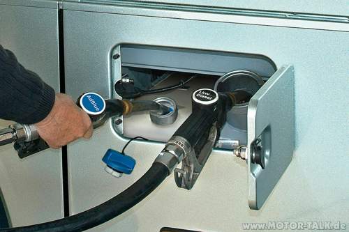

Die LKW Zapfpistolen haben alle eine dünnere Spitze die in den Tankstutzen passt. Viele LKW haben nur einen Tank mit kleinem Einfullstutzen.
@rick72ju schrieb am 3. August 2017 um 12:49:37 Uhr:
Das stimmt definitiv nicht! Ich würde eine PKW Zapfsäule suchen, um nicht an der LKW-Zapfsäule zu erkennen, dass der Stutzen nicht passt.
Michael
Klein sieht anders aus... 😁
(Bild:http://www.autobild.de/.../...schadstoffkiller-adblue-8539223.html?...)
Alles-zum-diesel-schadstoffkiller-adblue-1200x800-db7149b1a3aceecf
Auf dem Bild ist aber nicht genau zu erkennen, wie groß oder klein der Durchmesser der Adblue-Zapfpistole ist.
Sie könnte durchaus in den Einfüllstutzen des GLC passen.

So sieht die Zapfpistole auch in Renningen aus:
https://www.stu-tanktechnik.de/.../
Die passt dann auch zum GLC.
Michael

Das weiss ich nicht, habe es nicht ausprobiert, werde ich auch nicht, mir ging es nur darum die folgende Aussage zu widerlegen:

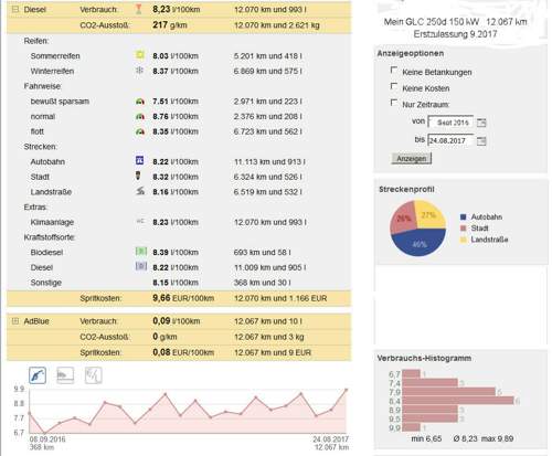

Vor dem ersten A- Service von meinem GLC 250 d (9.2016) 12.0100 km habe ich zum ersten Mal Adblue getankt.
In Erlangen gibt es bei ELO eine Adblue-Tanksäule für LKW (47 Cent) und PKW (89 cent !). Nur PKW-Tankzapfhahn passt in Adblue Öffnung.
Tanken war kein Problem, nach 12.000 km sind 10,44 l in den Tank verschwunden. Wenn man davon ausgeht, dass er bei Abholung 9.16 in Bremen voll war, ist das ein Verbrauch von 0,9 l /1000 km.
Bin gespannt, wie das dann nach dem Kundendienst aussieht. Wie man hört gibt es den "Dieselupdate" beim GLC noch nicht?
In der Anlage seht Ihr, was bei mir so durch den Auspuff nach unten ! ging.

ich bezweifle, dass nur ein PKW-Zapfhahn für AdBlue passt. Ich musste auch nachtanken und tat dies an der LKW-Zapfstelle für AdBlue. Passte genau rein...
Vielleicht gibt es ja Tankstellen, die dabei differenzieren und beide Größen anbieten. So kann man auch sehr gut unterschiedliche Preise erzielen.
Ich hab bislang auch dreimal an AdBlue LKW Zapfsäulen getankt. Die Pistole passte perfekt. Echte PKW Säulen sind mir noch nicht bewußt begegnet. Ich wäre auch nicht bereit, eine solche Preisdifferenz hinzunehmen.

Da hat sich in Erlangen eine Freie Tankstelle (ELO) ein extra Geschäft ausgedacht.
Mir wurde versichert, dass der Zapfhahn eine Kennung hat die ein Zapfen an der LKW Säule an PKW und auch in Kanister verhindert.
