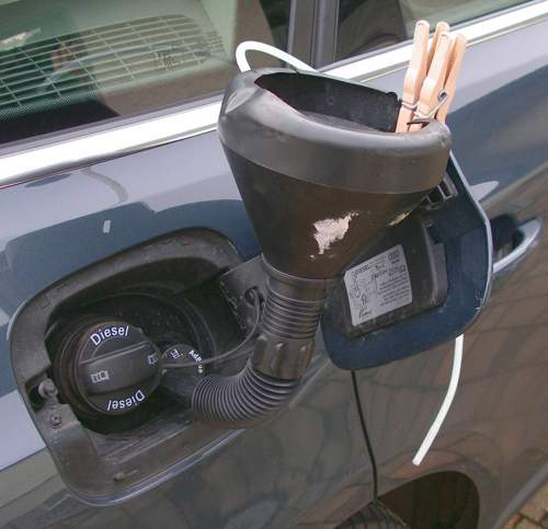

also am günstigsten kommt ihr mit dem aus einer Zapfsäule von einer Tankstelle gezapftem Adblue am kostengünstigsten weg.Da der Liter ca.0,60 € kostet sind das bei der Meldung AdBlue nachfüllen (15 ltr. 9€ ) Dann sind wieder ca.23 ltr. im Tank.Sollte es keine PKW Zapfsäule geben sondern nur eine LKW Z.Säule, dann füllt euch die Brühe in mehrere 5 ltr. Kanister. Dafür nehme ich die Scheibenfrostschutzkanister her. Über einen umgebauten Öleinfülltrichter, dieser wird mit 2 Wäscheklammern am Tankdeckel fixiert, das Zeug in den Tank gebracht. Über den mit durch den Trichter geschobenen Entlüftungsschlauch von 8 mm kann die Luft entweichen. Null Problemo! Brauche keinen VAG Schlauch.

.... das Problem wird folgendes sein: Das Luftvolumen im 23 Ltr.Tank kann beim befüllen mit der Zapfpistole nicht entweichen. Daher der Entlüftungsschlauch im Trichter beim " selber befüllen ". Ich mach mal ein Foto, wie ich es handhabe. Ist kinderleicht.
Gruss Franzmanx

Der Schlauch zum Tank hat keinen grossen Durchmesser. Die Menge aus der Zapfpistole und der Druck ist grösser als der Schlauch aufnehmen kann. Ich hatte beim 1. Versuch an der Tanke das gleiche Problem und bin nach dem bezahlen von 2 lt.weggefahren und habe mir von zu Hause 3 Stck. 5 lt.Kanister geholt und voll gemacht. Über einen umgebauten Trichter fülle ich die Pisse gemütlich zu Hause auf.
Gruss Franzmanx
Mann sieht es, wenn der Trichter nicht mehr leer wird und die Menge von ca.4 Schnapsgläser laufen über die "Zwangsentwässerung" auf den Boden. Ist ja nicht umweltschädlich, Suppe wird ja auch im Winter gegen Glatteis eingesetzt. Für das Befüllen stelle das Auto auf die Strasse, da sich sonst nach dem Trocknen weisse Flecken auf dem Pflaster bilden.
